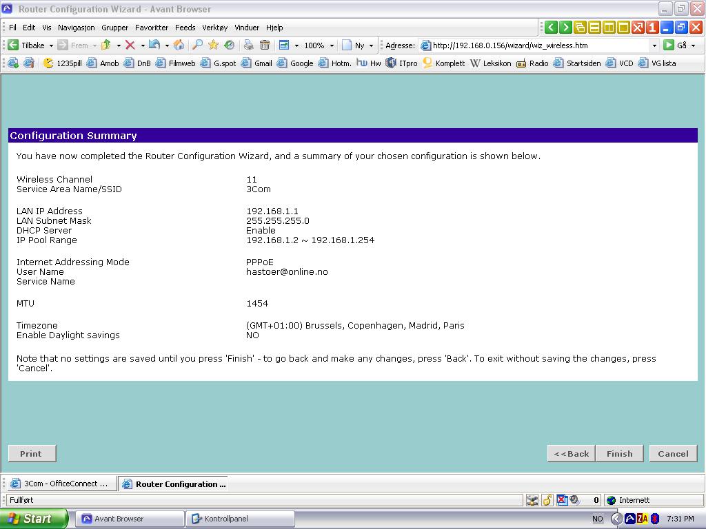

WackoJacko Skrevet 15. desember 2004 Forfatter Skrevet 15. desember 2004 Jeg har nok vært litt på bærtur ja... .....trodde jeg skulle koble opp med den gamle ADSL oppkoblingen. Ihvertfall, nå har jeg fulgt manualen til punkt og prikke og har støtt på et nytt problem; Den lokale tilkoblingen sier at den har begrenset eller ingen forbindelse og greier ikke å fornye IP adressen. Noen tips for hva jeg skal gjøre? takk for all hjelp så langt. Jeg har lagt ved et bilde av konfigurasjonene av routeren, ser d bra ut?
jevel Skrevet 15. desember 2004 Skrevet 15. desember 2004 HVordan kommer du inn på konfiggen til routeren hvis du ikke har IP? Kan du poste et bilde av statussiden på routeren? -KJ

WackoJacko Skrevet 16. desember 2004 Forfatter Skrevet 16. desember 2004 Jeg greier kun å koble opp med 3COM routeren hvis den har DHCP aktivert, men jeg kan fortsatt ikke surfe på nettet. Så derfor tenkte jeg at jeg skulle skru av DHCP i telenor modemet/routeren, men hvordan gjør jeg det? Den vanelige http://192.168.1.1 funker ikke! Noen som vet om noe software eller noe som gjør at jeg kan finne og koble meg opp til konfigurasjonssiden til telenor routeren min? Det er en Prestige 650R-13. Tusen takk for all hjelp så langt, føler at jeg er snart i mål!!!
