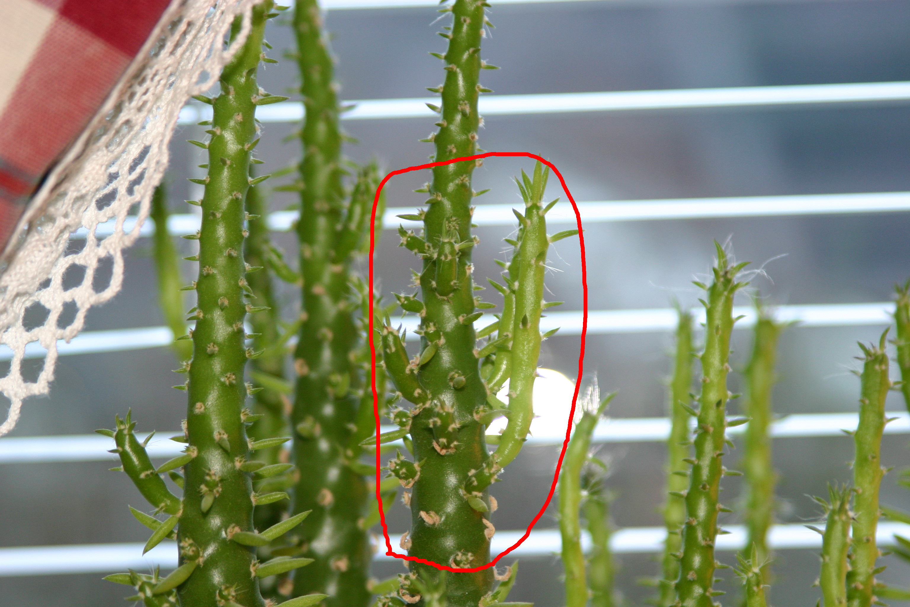

Kvisten Skrevet 10. desember 2004 Skrevet 10. desember 2004 (endret) Hei Sliter litt med å få bildene skarpe. Kamera: Canon EOS 300D Objektiv: Canon EF 28/105 f 3,5/4,5 II USM ( Ikke forveklses med nesten samme uten II ) Litt usikker på hva jeg kan forvente - men syns ikke det er bra- legger ved 1 bilde. org.jpg er et bilde tatt for å ilustrere hva jeg mener Motivet er valgt fordi kaktusen sto lagelig til. innrammet i rødt er fokusområdet Her er brukt kamerablits men resultatet blir samme med ekstern blits ( Speedlite 450 ) kan noen si hva de mener ? er dette skarpt ? Endret 10. desember 2004 av Kvisten
HrSteen Skrevet 10. desember 2004 Skrevet 10. desember 2004 Har du prøvd å "leke" deg med Unsharp Mask i Photoshop e.l ? Hvilken blender og lukkerhastighet er brukt?
Kvisten Skrevet 10. desember 2004 Forfatter Skrevet 10. desember 2004 Har du prøvd å "leke" deg med Unsharp Mask i Photoshop e.l ? Hvilken blender og lukkerhastighet er brukt? lukker 1/60 f: 4,5 105 mm brennvidde har prøvd Unsharp mask en del men mener at utgangspunktet burde vært bedre en dette
skarsk Skrevet 10. desember 2004 Skrevet 10. desember 2004 Det er forsåvidt skarpt, men dybdeskarpheten blir liten når du bruker tele (105mm) og full blender (f:4,5). Bruken av ISO400 kan medføre at bildet virker kornete og dermed virke uskarpt. Du har også tatt bildet med 1/60s eksponering og blits. Man skal være stødig på hendene for ikke å få uskarpe bilder med så lang tid. Men hvis belysningen i rommet er dårlig, er det blitstiden som gjelder, og da blir bildet skarpt likevel. Ser du bruker Adobe Photoshop Elements v. 3. Fulgte det med kamera?
anderfo Skrevet 10. desember 2004 Skrevet 10. desember 2004 (endret) lukker 1/60f: 4,5 105 mm brennvidde 105mm brennvidde -> 1/100 sekund eller raskere lukkertid (hvis du tar bildene håndholdt uten blitz). Brukte du blitz på bildet? Prøv å sette kameraet i et stativ og se hvordan det går da. Blir det skarpere? Med stativ kan du også blende ned til f.eks. f/9 eller f/11 og få bedre dybdeskarphet. Prøv: - stativ - f/11 - ISO100 - evt. blitz Sjekk om resultatet blir bedre slik. Hvis det blir bedre, har du et bra utgangspunkt før du begynner med USM i Photoshop. Hvis du ikke vet hva USM er, tror jeg "skarsk" har en guide liggende et eller annet sted på akam.no. Endret 10. desember 2004 av anderfo
Kvisten Skrevet 10. desember 2004 Forfatter Skrevet 10. desember 2004 lukker 1/60f: 4,5 105 mm brennvidde 105mm brennvidde -> 1/100 sekund eller raskere lukkertid (hvis du tar bildene håndholdt uten blitz). Brukte du blitz på bildet? Prøv å sette kameraet i et stativ og se hvordan det går da. Blir det skarpere? Med stativ kan du også blende ned til f.eks. f/9 eller f/11 og få bedre dybdeskarphet. Prøv: - stativ - f/11 - ISO100 - evt. blitz Sjekk om resultatet blir bedre slik. Hvis det blir bedre, har du et bra utgangspunkt før du begynner med USM i Photoshop. Hvis du ikke vet hva USM er, tror jeg "skarsk" har en guide liggende et eller annet sted på akam.no. takker for nyttig info ikke lett å være newbie alltid sysn spes at dette med å lage meg huskeregler for blender / lukker osv er heftig - prøver å bruke manuell innstilling da jeg tror det på sikt og med øvelse gi bedre resultater
lassevk Skrevet 10. desember 2004 Skrevet 10. desember 2004 (endret) Tommelfingerregelen om 1/brennvidde, dvs. 105mm ~ 1/105 sekunders lukkertid, må ta hensyn til at kameraet har en 1.6x faktor på sensoren. Alle bevegelser som tommelfingerregelen skal kompensere for blir 1.6x så store på 300D som det ville blitt på et 35mm kamera med samme optikk osv så du må ha mer enn 1/170 sekunders lukkertid på 105mm. Dvs. 1/200 eller høyere bør bli bra. Adobe Photoshop Elements 3 er vel såpass nytt at det ikke følger med noe kamera ennå. Med mitt 300D fulgte versjon 2. Endret 10. desember 2004 av lassevk
anderfo Skrevet 10. desember 2004 Skrevet 10. desember 2004 Tommelfingerregelen om 1/brennvidde, dvs. 105mm ~ 1/105 sekunders lukkertid, må ta hensyn til at kameraet har en 1.6x faktor på sensoren. Alle bevegelser som tommelfingerregelen skal kompensere for blir 1.6x så store på 300D som det ville blitt på et 35mm kamera med samme optikk osv så du må ha mer enn 1/170 sekunders lukkertid på 105mm. I tillegg må man naturligvis ta hensyn til at motivet kan bevege seg. En kaktus sitter som regel ganske stille, mens dyr, småbarn, idrettsutøvere og kjøretøy ofte beveger seg så fort at man må ta hensyn til det ved valg av lukkertid. Hvor rask lukkertid man må bruke finner man altså ut ved å prøve seg fram (det er ofte enklere enn å regne ut motivets hastighet i forhold til bildevinkel, avstand, brennvidde, oppløsning etc)

anderfo Skrevet 10. desember 2004 Skrevet 10. desember 2004 Tilbake til skarpheten. DEt er da å forstå slik at ved bruk av de nevnte finger regler - brennvidde = lukkerhatsighetx1,6 ( tilnermet) gir best resultat. Så blir det da å øve og øve og øve vedr komb lukker /blender - ? Her blir mye fotografering ser jeg - bra det. Hm, tror du misforsto. Prøv heller lukkerhastighet = 1/(1,6*brennvidde) for din 300D. Altså: 28mm: lukker 1/45 eller raskere 105mm: lukker 1/170 eller raskere Det er ikke slik at den regelen "gir best resultat". Men det er slik at hvis tar bilder håndholdt (altså uten stativ) bør du bruke disse lukkertidene eller raskere om du vil unngå at bevegelse gjør bildene dine uskarpe.. Hvis du plasserer kameraet på et fast underlag, på en stol, på et biltak e.l. kan du bruke lengre lukkertider, fordi kameraet ligger mer stødig. Skal du derimot ta bilder av folk som løper forbi, må du bruke kortere lukkertider for å "fryse" bevegelsene. Jeg anbefaler deg å kjøpe en enkel bok om fotografering, eller låne deg en bok på biblioteket, så er det lettere å komme i gang med fotograferingen.. Lykke til!
skarsk Skrevet 10. desember 2004 Skrevet 10. desember 2004 Prøv heller lukkerhastighet = 1/(1,6*brennvidde) for din 300D. Altså:28mm: lukker 1/45 eller raskere 105mm: lukker 1/170 eller raskere Et 28-105mm objektiv endrer ikke fysiske egenskaper når det settes på et kamera med mindre bildebrikke. Det er og blir et 28-105mm objektiv. Det er bare bildevinkelen som blir annerledes. Utsnittet blir riktig nok som om du setter på et 45-168mm objektiv - intet annet.
tomviktor Skrevet 10. desember 2004 Skrevet 10. desember 2004 Et 28-105mm objektiv endrer ikke fysiske egenskaper når det settes på et kamera med mindre bildebrikke. Det er og blir et 28-105mm objektiv. Det er bare bildevinkelen som blir annerledes. Utsnittet blir riktig nok som om du setter på et 45-168mm objektiv - intet annet. Dette stemmer!! Tenk logisk...
anderfo Skrevet 10. desember 2004 Skrevet 10. desember 2004 Prøv heller lukkerhastighet = 1/(1,6*brennvidde) for din 300D. Altså:28mm: lukker 1/45 eller raskere 105mm: lukker 1/170 eller raskere Et 28-105mm objektiv endrer ikke fysiske egenskaper når det settes på et kamera med mindre bildebrikke. Det er og blir et 28-105mm objektiv. Det er bare bildevinkelen som blir annerledes. Utsnittet blir riktig nok som om du setter på et 45-168mm objektiv - intet annet. Jeg har ikke skrevet at brennvidden endres. Utsnittet endres, som du sier. Men i forhold til hvor langt en person beveger seg i bildet i løpet av et visst tidsrom, er det bildevinkelen som avgjør.. Ihvertfall er det sånn jeg forstår det.
medi8or Skrevet 10. desember 2004 Skrevet 10. desember 2004 Prøv heller lukkerhastighet = 1/(1,6*brennvidde) for din 300D. Altså:28mm: lukker 1/45 eller raskere 105mm: lukker 1/170 eller raskere Et 28-105mm objektiv endrer ikke fysiske egenskaper når det settes på et kamera med mindre bildebrikke. Det er og blir et 28-105mm objektiv. Det er bare bildevinkelen som blir annerledes. Utsnittet blir riktig nok som om du setter på et 45-168mm objektiv - intet annet. Sant det du sier, at objektivet ikke endrer fysiske egenskaper. Men anderfo har rett. Det er ikke objektivet alene som betemmer skarpheten; det er blandt annet størrelsen på det endelige bildet, betraktningsavstand, og så videre.. Det at "filmen" på 300D er mindre betyr at det må en større forstørrelse til for å komme opp til bildestørrelsen de gamle tommelfingerreglene er bygget på.
anderfo Skrevet 10. desember 2004 Skrevet 10. desember 2004 (endret) Nettopp. Det er vel forsåvidt sånn at hvis man har et billig dSLR med 6 megapixler og deretter kjøper seg et dyrt dSLR (f.eks. 1ds mkII) med 10-20 megapixler, så må man også endre "reglene" sine om man vil utnytte alle megapixlene like bra som før.. Endret 10. desember 2004 av anderfo
