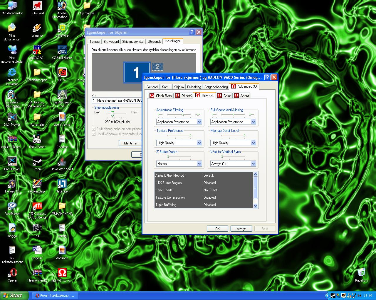

fint vi fikk ordna det. jeg er ikke under 80fps i smoke engang med mitt 9600XT, så jeg forstod ikke helt hva som kunne være galt :D
Bare 1 "Problem" Jeg ligger nå fra 40-70 standard :p Kunne du Være så snill å ta ett "Screen Shot" over dine innstilinger på openGL ? :D pleeease :D

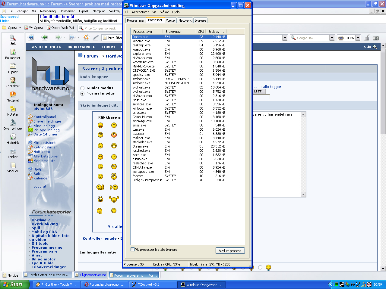

jeg sitter med Cl_ShowFps ;) er klar over det med spywares :p har endel rare prosseser soom kjører (Se vedlagt bilde)
Du kan prøve PestPatrol for å fjerne spyware, det tar alt!! :thumbup:
