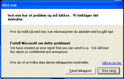

søppel Skrevet 30. desember 2004 Skrevet 30. desember 2004 (endret) GCC er navnet på "hele greia", eller "hele prosjektet". Man kaller/starter programmene via gcc eller g++ -front-endene, og gcc er for C, mens g++ er for C++ ja. Jeg (eller daysleper) har en post litt lengre tilbake i tid angående bruk av GDB. Postet et veldig enkelt eksempel som viser v.h.a. en backtrace hvordan man finner kilden til en segmenterings-feil (SIGSEGV). (hvordan kommer slike feil (SIGSEGV) opp i Windows btw.? -- en popup-boks ellernoe?) Endret 30. desember 2004 av søppel
Dead_Rabbit Skrevet 30. desember 2004 Skrevet 30. desember 2004 (endret) En pop-up ja. #include <vector> using namespace std; int main() { vector<int> v; for(int i = 0; i<10000; i++) v = 123; return 0; } //main() Hvorfor blir det SIGSEGV-feil her? Er kansje en litt dum ting å gjøre men... Edit: CODE-feil Endret 30. desember 2004 av zirener
søppel Skrevet 30. desember 2004 Skrevet 30. desember 2004 (endret) Hvorfor blir det SIGSEGV-feil her? Den rette måten å legge til nye elementer i en vector er v.h.a. push_back. Kan i grunn regne med at std::vector er implementert sånn ca. som et array i bakhånd, eller en array-pool eller noe lignende. Arrayer og pekere er nært beslektet - og referer man til noe utenfor det allokerte området til arrayet risikerer man å skrive over minnet til andre programmer (andre segmenter). OSet (som kjører i protected mode - noe DOS ikke gjorde) sørger for at programmet stoppes, i stedet for at det går "berserk" og skriver over andre programmers kode og data (segmenter). Det som kanskje er litt kjipt - er at du kan fint skrive over minnet som hører til gjeldende prosess. Altså du kan ved et uhell skrive over data/kode i ditt eget program på (mer eller mindre) tilfeldige steder. (Derfor satte jeg en så stor verdi i for-loopen, så det skulle være "garantert" at jeg kom utenfor min egen prossess's område). Dette er bugs fra helvette. Noe slikt: #include <vector> using namespace std; int main() { vector<int> v; for(int i = 0; i < 10000; i++) //v[i] = 123; // dette bør gi en SIGSEGV feil. v.push_back(123); return(0); } // main() operator[] sjekker med andre ord ikke grenser (bounds). at() gjør det: http://cppreference.com/cppvector_details.html#at Endret 30. desember 2004 av søppel
