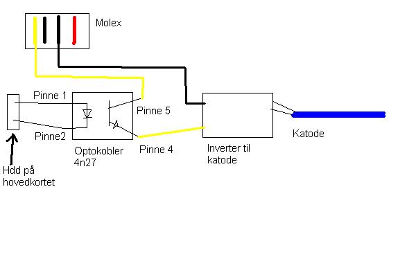

Er det mulig å bruke lysene i maskinen min som harddisk led?
Modderator må gjerne flytte hvis dette er lagt i feil kategori!!......
Virkelig ikke sikker på dette men:
Om spenningen ut fra hovedkortet til led'en er minst 3.4 volt kan du bruke f.eks. 37-041-11 fra elfa og koble dette på utgangen til led'en.
Så kobler jord ledningen fra inverteren til utgangen på rele'et rele'et , kobler jord fra en molex kontakt til andre utgangen på rele'et, og kobler + fra molex til + på inverter.
Ble det rett? :blush:
Se tegning:
Katodehdled.GIF user posted image

hvis du bruker et rele eller triac hva nå en ndet er, iallefall noe som kan lukke en krets når det går en spenning, så kobler du releet i serie med enten iverteren, eller katoden, og lar den fungere som en bryter...
men ikke glem å ha en motstand i serie med releet, eller bare la lysdioden være der, evt måle motstanden i spolen på releet, og bytte ut lysdioden med en tilsvarende motstand slik at den sammenlagte motstanden i styrestrømkretsen til releet blir lik den den alltid har vært..

Hvorfor ikke gå for det enkle. Bytt ut releet med en optokobler.
Patz: Og du har tenkt til å sprenge ting ser jeg. Når hdd slutter å jobbe og releet lukker vil det komme en motsatt spenningspuls fra spolen. Og høyspenning går jo like bra sammen med datadeler, som Bush går sammen med makt... rett til helvette. :nei: Enten må du koble ei diode i antiparallell eller velge ett rele som har det inkuldert.

Hadde vært sabla fett å få til. Kunne blitt plagsomt i lengden da. Men nøyer meg med å bytte ut ledsene med noen røde (når jeg får penger :hrm:).
Oisann! :roll:

Så kjekt med folk som kan ting og retter på oss som ikke helt kan det. Uansett, så er vel et rele for tregt til å følge med på den raske aktiviteten fra en HD-indikator!? Men optokobler var jo helt genialt. Hadde ikke tenkt på det før :thumbup:
