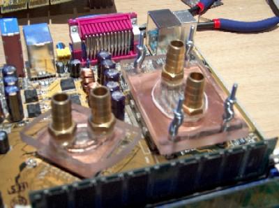

jingt Skrevet 14. november 2004 Skrevet 14. november 2004 kan du poste et bilde av blokkene dine managhead.har ikke sett dem. on-topic: kondolerer

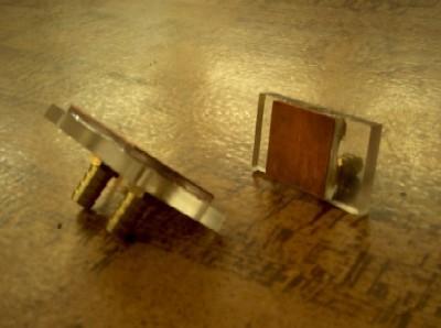

ManagHead Skrevet 14. november 2004 Forfatter Skrevet 14. november 2004 Et til, kan man ikke ha to bilder i samme post?
jingt Skrevet 14. november 2004 Skrevet 14. november 2004 den var fin! virkelig synd med vannlekasjen. håper ingenting ble ødelagt.

ManagHead Skrevet 15. november 2004 Forfatter Skrevet 15. november 2004 La kortet i fryseren i dag, slik at jeg fikk av blokka uten å ødelegge noe. Nå har jeg studert den og funnet ut at pleksien rett og slett har sprukket! Har ikke fått trykktestet den enda, men rekner med at sprekken er årsaken.
