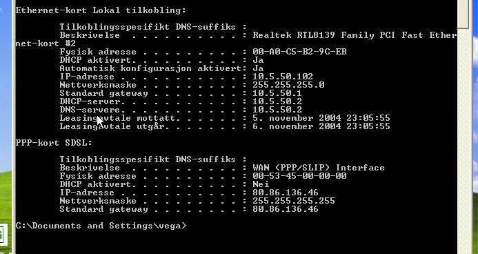

La ved ett bilde fra ipconfig

du sitter jo på en 10.x adresse etter skjermdumpen din å dømme. Dette er jo en intern ip adresse, tviler på at du trenger dhcp på wan porten. Skal bare være å sette inn en router på kabelen som kommer inn så mottar du ip automatisk i fra isp for du skal jo ikke sende ut dhcp tilbake til isp'en. Går ut fra at maskinen din er satt opp til å motta ip automatisk på nettverkstilkoblingen på din pc og da finnes det jo en dhcp server hos ispen.
Hvis du ser den nederste delen av skjermdumpen, der det står PPP, så er dette en "oppringt" forbindelse. Omtrent som om man bruker RASPPoE hos Telenor. I dette tilfellet sier trådstarter at han bruker VPN-basert oppkobling. Dette er logisk, siden han har en trådløs WAN-link, og VPN gir meget høy sikkerhet.
