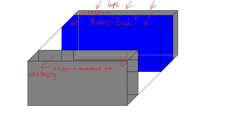

Semental Skrevet 1. november 2004 Skrevet 1. november 2004 Jeg har planer om å skaffe meg vannkjøling til pcen min.. men lurer på hvor jeg bør kjøpe... har tenkt på komplett.no POWER kit og microplex.no MIST dual rad. Kjører Prescott 3 GHz og X800 PRO VIVO fra Powercolor.. har tenkt å vannkjøle samtlige komponenter i pcen min.. (begynne først med cpu, gpu og N.B) Så lurer jeg på om det er vits i å konstruere et "radiator-kabinett" til å sette under kabinettet. Hvor jeg plasserer en radiator med x antall 120 mm vifter til innsug og utsug... tenkte på 2 foran og 2 bak. Så er det hull mellom "hoved-kab" og "raddiz-kab", til vannkabler og strøm og div Noen som har noen innsyn, vet ikke sikkert hva jeg skal bruke til matriale.. men lurer på å bruke alu, stål eller tre
stenkarlsen Skrevet 2. november 2004 Skrevet 2. november 2004 jeg har også tenkt på dette, men kom med tegninger, så kan jeg se om det var det samme.. viss du tenker på å sette flerre raddiser etter hverandre, sånn: ____________ |<--|---|---|---| |<--|---|---|---| strekene er raddiser, å du ser åssen luften går.. men det kommer ikke til å funke.. lufta kommer til å bli varma opp på vei gjennom... å på siste raddisen kjøles vannet ingenting.. tror jeg.. Sten
Semental Skrevet 2. november 2004 Forfatter Skrevet 2. november 2004 Tegninger ja.. hehe.. Gikk ikke ann å bruke text-box, så det ble skriving i paint mojjo.. Nederste boxen ser sånn ut ca. så lurer jeg på om jeg skal ha pumpe og tank i selve kabinettet, eller i en liten "boks" mellom raddis kab og hoved kab Har lyst å kjøpe trippel raddis, men tror jeg skal vente inntil videre med det.
stenkarlsen Skrevet 2. november 2004 Skrevet 2. november 2004 ja det der tror jeg kanskje kunne funka! vet ikke helt, får se om noen av de med virkelig peil her kommer å sier no... *sitte å vente på snekkern*
Rikky Skrevet 2. november 2004 Skrevet 2. november 2004 Så lurer jeg på om det er vits i å konstruere et "radiator-kabinett" til å sette under kabinettet. Det er absolutt en meget bra løsning hvis du ikke har problemer med å ha et "ekstra" kabinett. Da har du god og fleksibel plass til en bra radiator (tør jeg foreslå Dual Heatercore?) og pumpe/tank. Hvis du har ønske om å kunne koble fra dette ekstra kabinettet, så selger Microplex hurtigkoblinger som lukker seg automatisk når du kobler fra slangene. Disse er dessverre veldig dyre.

Semental Skrevet 2. november 2004 Forfatter Skrevet 2. november 2004 Så fra det lille ekstra kabinettet hadde jeg tenkt å legge vannet gjennom messingrør eller noe.. istedet for gummislanger.. noen som har noen ideer til det? =) Og bør jeg plassere både vanntank, pumpe og radiator i det lille "ekstra" kabinettet mitt? er det best ?

Semental Skrevet 3. november 2004 Forfatter Skrevet 3. november 2004 Ser dette ut til å være et greit oppsett? eller er det noe som er unødvendig? ble litt mye:P hehe. Vannkjøling oversikt Vifter til Radiator: 4412F2GLL Papst vifte, 70m³/time, 18 dB(A) 4412F2GLL Papst vifte, 70m³/time, 18 dB(A) 4412F2GLL Papst vifte, 70m³/time, 18 dB(A) Cpu blokk: AC21243 AC vannblokk, CPU, "cuplex PRO" GPU blokk: AC23357 AC vannblokk, aquagrATIx X800 Pumpe: AC41003 Eheim 1250 vannsirkulasjonspumpe Radiator: AC31035 AC radiator, "airplex EVO 360", m/nipler Tank En eller annen tank Diverse: Slanger, og annet Viftestyring: Zalman Total prisen: ca 4000 kroner
Launch Skrevet 4. november 2004 Skrevet 4. november 2004 Skal du ha tank så ha litt størrelse på den, og radiatoren kan nok med fordel settes før CPU. "Push & Pull" er heller ikke dumt (En vifte som blåser gjennom radiatoren og en lik vifte på andre siden av radiatoren som suger ut varmluften, veldig effektivt)
Rikky Skrevet 4. november 2004 Skrevet 4. november 2004 Skal du ha tank så ha litt størrelse på den Hvorfor det?
Launch Skrevet 4. november 2004 Skrevet 4. november 2004 Tar lengre tid å varme opp større mengder vann
