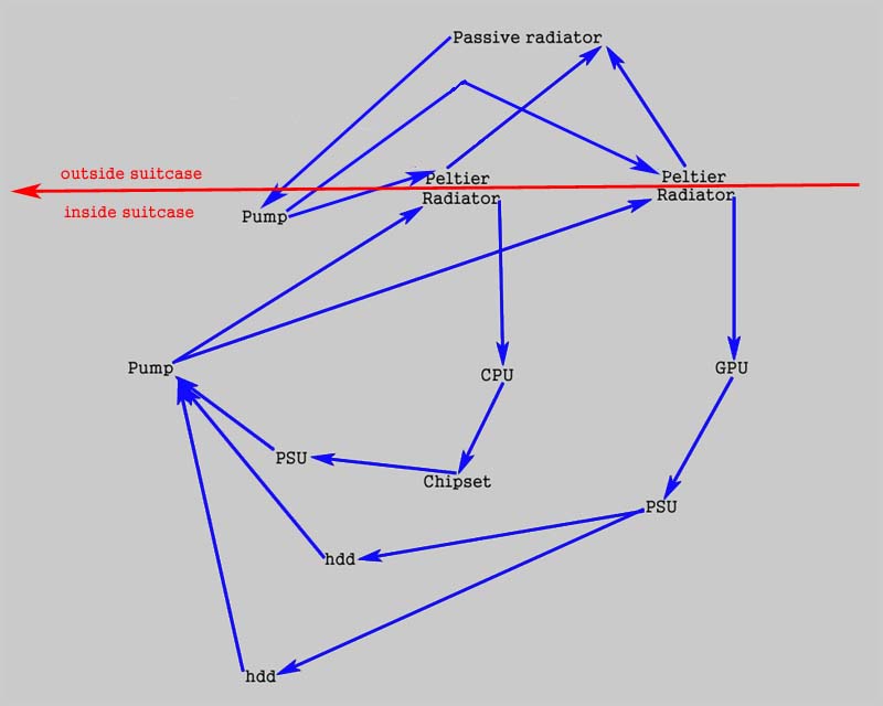

aeinstein Skrevet 31. januar 2005 Skrevet 31. januar 2005 Har jeg forstått riktig: du skal la vannet gå i loop gjennom komponenter, radiatorer og pumpe, disse radiatorene skal igjen bli kjølt av to peltelementer som vannkjøles til yttersiden til en ekstern radiator..... det høretes VELDIG smør på flesk ut, men jeg har aldri hatt vannkjøling og pelt da, så litt når oddarne84 mekka sin peltkjølte shuttle men... Uansett du får digg mye stasj inni den lille kofferten! Lykke til!
AutoExec Skrevet 31. januar 2005 Forfatter Skrevet 31. januar 2005 litt smør på flesk er det sikkert, men hovedideen er at vannet som går til den utvendige radiatoren skal kunne holde en mye høyere temperatur. Jeg tenker som så at jo høyere temperatur vannet har, jo bedre virker radiatoren (større forskjell på vanntemp og lufttemp), men samtidig blir jo kjølingen dårligere. Ved å kjøle ett vannsystem med lav temperatur med et annet vannsystem med høy temperatur får man mer effekt ut av radiatoren samtidig som det ikke går utover kjølingen.. Og alt uten vifter såklart.. viktig poeng anyway, det er teorien.. om det funker gjenstår å se

AutoExec Skrevet 8. februar 2005 Forfatter Skrevet 8. februar 2005 (endret) Her kommer en oversikt over hele vannkjølingssystemet omtrent sånn det vil se ut (vedlagt bilde). Neste blir å lage vannblokker til peltierelementene. Lager dem av samme kobberplater som jeg brukte til radiatorene og litt plexi. Jeg testet forresten peltierelementene i går.. først trodde jeg de var gåene siden de bare ble veldig varme på begge sider :s helt til jeg fant ut at de bare var kalde på den ene siden så lenge strømmen var på Må vel tenke på det når jeg skal skru av maskinen.. la pumpene kjøre en liten stund etter at maskinen og elementene er skrudd av. Endret 8. februar 2005 av AutoExec

CaZiO Skrevet 9. februar 2005 Skrevet 9. februar 2005 Spennende prosjekt! Skjønte jeg tegningen av vannkjølings systemet riktig hvis hjeg sier at det blir liggende vannslanger på utsiden av koferten?
AutoExec Skrevet 9. februar 2005 Forfatter Skrevet 9. februar 2005 jupp.. eller rettere sagt kromma kobberrør
