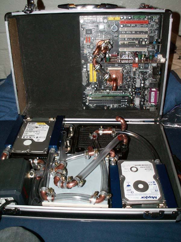

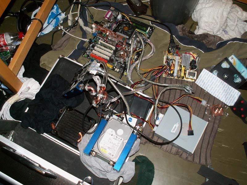

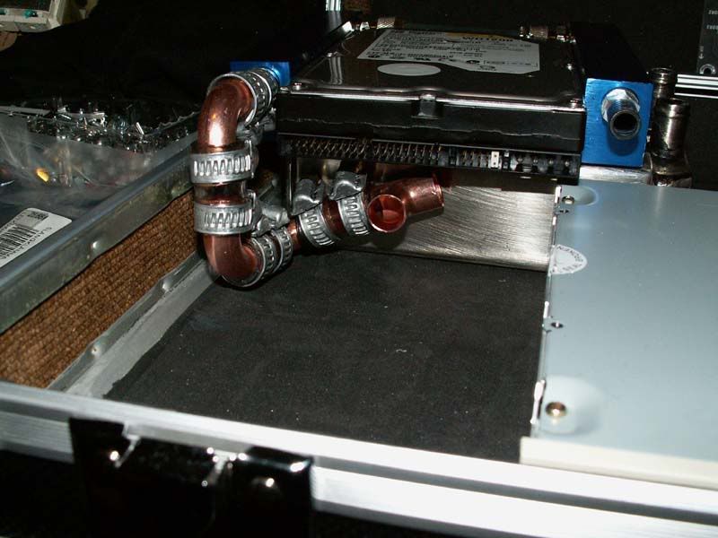

AutoExec Skrevet 19. desember 2004 Forfatter Skrevet 19. desember 2004 yay, endelig fått starta :) Jeg måtte altså stokke om litt på plasseringen av komponentene, men det burde gå.. det må gå! for å få dvd-brenneren så nærme pumpa som mulig måtte jeg kappe av nippelen litt ære være 90 grader messingbend og slangeklemmer fra clas her prøver jeg fortvilet å finne ut hvilke rør som skal lede hvor og hvilke som skal gå over og under hverandre osv osv her kommer jeg nok til å få et lite problem.. den åpningen i T-krysset av messing skal liksom inn i pumpa.. men det skal nok gå på et vis ...for eksempel sånn. Plassen mellom radiatoren og harddisken var så liten at jeg måtte skjære nippelen og slangen skrått. men det gikk nå på et vis.. skulle blitt rørlegger jeg.. ..eller kanskje ikke.. har ihvertfall her funnet ut sånn ca hvilke rør som skal hvor her har jeg fått begynt å skjære og.. satt inn pynteplata til hovedkortet ok.. saken her er at før jeg demonterte PC'en hadde ei jeg deler kjøkken med lastet ned noe musikk på den som hu skulle brenne i julegave til typen sin. Dette hadde jo jeg såklart glemt, men snill som jeg er gikk jeg med på å forsøke en rask gjenoppliving av PC'en.. jeg kan love dere: den har aldri sett mer ghetto ut enn dett Dett var dett foreløpig.. nå har jeg dradd til oslo, og venter på at en kamerat skal komme med peltierelementer og innovatek radiator til meg fra belgia. Jeg tok med radiatorene hit, så det er mulig jeg kommer til å prøve meg litt på de i jula, ellers fortsetter jeg etter nyttår.

andrekr Skrevet 22. desember 2004 Skrevet 22. desember 2004 Men hvordan blir det når du skal åpne kofferten, når alt er på plass? Hva skjer med vannslangene fra og til hovedkortet?
AutoExec Skrevet 22. desember 2004 Forfatter Skrevet 22. desember 2004 når de skal går fra lokket til hovedkortet går de først helt ned i bunnen av kofferten. komponentene er lagt opp med tanke på det fra begynnelsen av.
