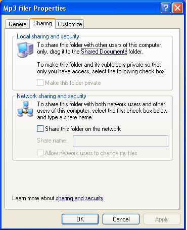

ahumoe Skrevet 22. oktober 2004 Skrevet 22. oktober 2004 (endret) Hei, Jeg har tenkt å sperre eller passordbeskytte en mappe. Slik at selv om datamaskinen står på min bruker må du taste et passord eller noe for å åpne den! Jeg har lagd passord til brukeren min og trykket av at jeg skal ha private filer! Men når jeg går inn på egenskaper på mappa for jeg dette : Det går ikke ann å markere at du skal ha denne mappen privat! Endret 22. oktober 2004 av ahumoe

Musty Skrevet 22. oktober 2004 Skrevet 22. oktober 2004 (endret) såvidt jeg har skjønt er du nødt til å bruke NTFS filsystem for dette. det finnes en kommando du kan kjøre for å konvertere fra fat til NTFS fort og gale, uten å miste noe data, men jeg husker den ikke akkurat nå.. skal se om jeg finner den (dvs spørre pappa, venter på svar)... Edit: fikk svar nå: åpne et commando vindu (start -> kjør -> cmd) og skriv convert c: /fs:ntfs Da vil den spørre et par "sikkerhetsspørsmål", og så må du reboote, og så konverterer den c: til ntfs. SÅ skal du kunne krysse av den boxen du viser på bildet ditt... edit2: hvis den allerede er NTFS vil du få beskjed om at den allerede er det, og du vil ikke ødelegge noe som helst ved å prøve. Endret 22. oktober 2004 av Musty
