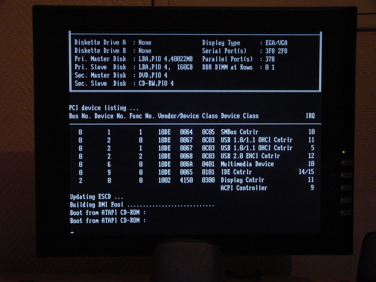

Furyfax Skrevet 22. oktober 2004 Skrevet 22. oktober 2004 (endret) HK= ABIT NF7S-V2.0 CPU= AMD XP-m 2400+ 35W Brukte Abit Windows flash programmet og alt så ut til å gå bra. Helt til eg restarta. Kom aldri inn i windows igjen. Ser ut som om pcen kommer et stykke på vei inn til windows men henger seg opp. Har aldri komt så langt som Windows XP emblemet som kommer, det henger seg opp rett før der. Slenger med bildet om hvor det stopper opp. Håpe noen kan hjelpa meg. Har 3 innleveringer som skal leveres på mandag, tirsdag og onsdag neste uke som ligger på C: desverre. Har derfor VELDIG lite lyst å formatere. Her er en beskrivelse på biosen: D10 MANTA RAYS XT Features: - Base On Abit Stock D10 bios - CPU Disconnect function patch as recomended by nVidia Tech - EXT P2P Discard time set 1ms by default (to prevent SATA corruption) - SBA Enabled by default(VGA Driver might overwrite the setting) - New small ABIT logo - New Full Screen boot up logo (Manta Rays XT Logo by HouseRats @ OcForums.com) - L12 Softmod for Tbred & Mobile to run on 166MHz Interface - Beta 4x4 Ingredients : Included - Dimm Driving Strength & slew Rate : ABIT Stock D10 Configuration - Alpha Timing : ABIT Stock D10 Configuration - CPU Interface Enable & Disable : ABIT Stock D10 Configuration - Bios Layout : ABIT Stock D10 Configuration - SATA Bios Version : 4247 Credit to: - Rabbi : Beta testing on Micron 5B Chips (2 x 512MB = Max 254Mhz 2.5-2-2-11 multiplier 10.5) - HouseRats @ OcForums.com : D10 Manta Rays XT splash screen a)Command Per Clock Enabled http://forum.abit-usa.com/attachment.php?s=&postid=420399 Den ligger på: http://underclock.rocks.it/ Ser nå hvis eg vente ca 10min kommer dett opp: DISK BOOT FAILURE, INSERT SYSTEM DISK AND PRESS ENTER Virker jo som om biosen funker, men at noe annet er gale ? Mvh en desperat Paul EDIT: Har prøvd å boote opp med CD og diskett. La også inn orginale biosen på en diskett for å boote opp med den, men det funka heller ikkje. Endret 24. oktober 2004 av Furyfax

Furyfax Skrevet 22. oktober 2004 Forfatter Skrevet 22. oktober 2004 Hvis du ser bildet som er vedlegg i post 1, så ser du ut som den finner de der. Går eg inn i biosen så står dem der også.

Furyfax Skrevet 23. oktober 2004 Forfatter Skrevet 23. oktober 2004 (endret) Først: Eg har ingen sata disker så det er ikkje et problem. Har prøvd å tatt repair på C: disken men når eg tar en XP CD inni så får eg ein feilmelding opp om at BOOT UP FAILURE! eller noe sånt. SÅ eg har aldri komt så langt som til å repaire windows installasjonen. Men nå ska eg på jobb, eg får prøve å se mer ikveld på dette. Legger ved et bilde om hva som skjer når eg tar XP CD inni. Beklager stort bilde. Endret 23. oktober 2004 av Furyfax

The Stig Skrevet 23. oktober 2004 Skrevet 23. oktober 2004 Altså du har prøvd og sette harddisk til "first boot-device"??? På alle bildene som du har postet står jo pcen og prøver og boote fra en cd?! Fint hvis du kunne forklare dette...
Furyfax Skrevet 23. oktober 2004 Forfatter Skrevet 23. oktober 2004 Hei, ja burde kanskje beskrevet det bedre. Men eg komme ikkje inn i windows ved å boote fra hardisken nei. Men eg ser mer på det seinare. Har nettopp komt hjem fra jobb, får heller bruke morgendagen på problemet, men hvis noen har noe tips så er det bare til å skrive de her. Mvh Paul
Furyfax Skrevet 24. oktober 2004 Forfatter Skrevet 24. oktober 2004 Etter at det har stått: BUILDING DMI POOL ....................... Så henger det seg opp, noen som har peiling om hva som skjer eller hva pcen skal gjøre etter den har built dmi pool? Siden den henger seg etter det så må jo det bety at det er det som kommer eter building dmi pool som er problemet her. Begynner å blir frustrert! Lure på om eg bare ska kjøpa meg ny pc, hadde ikkje tenkt å kjøpa meg ny pc før Feb 05. Men det der ut som om eg må framskynde det. PM meg hvis noen selger socket 939 hk og cpu.
