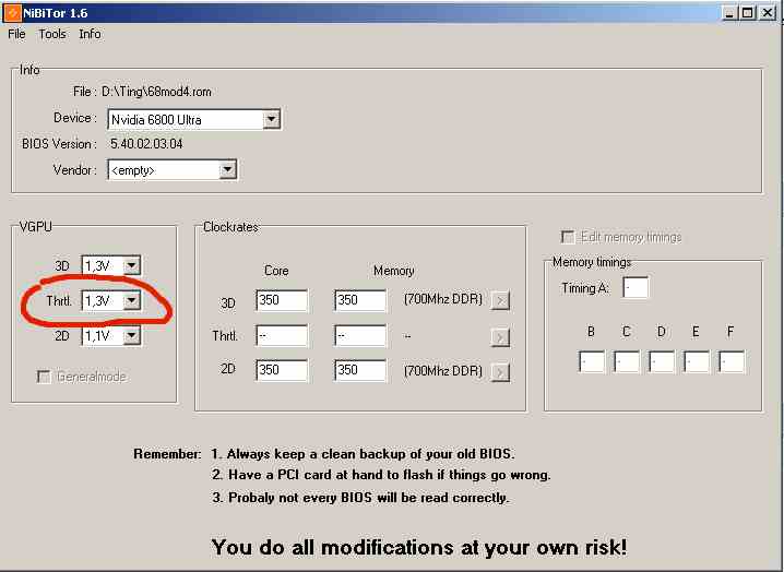

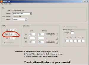

Jeg har tenkt å modde BIOSen jeg bruker nå slik at jeg får 430 både i 2D og 3D, mot 425 som er originalt.
Men jeg er jo litt nervøs for om det kommer til å fungere greit, spesiellt når jeg leser om BIOS editoren at den kan lese Volt feil etc.
Lastet ned seneste versjon av OmniExtremeEditFX, som nå er døpt om til NiBiTor, versjon 1.7.
Alt ser greit ut når jeg åpner .rom fila - ser ut som den 'ser' riktig hastighet etc.
Men så begynte jeg å lure litt på Volten. Det står i NiBiTor's hjelpefil at man kan se etter i f.eks. RivaTuner for å sjekke opp Volten der.
Det gjorde jeg, men så vidt jeg kan se, ser det ut som to av dem er byttet om i NiBiTor?
1.10V på Voltage level 0 er riktig, men de to andre ser ut til å være byttet om? Eller er det riktig allikevel?
Hvis jeg klikker på rullegardin menyen ved Volten i NiBiTor, kan jeg egentelig ikke forandre på det heller, bare "bytte plass".
Her er et skjermbilde for å forklare(NiBiTor til venstre, RivaTuner til høyre):

Vi prøver igjen:
Det må da være noen som har erfaring med dette?
Det var tross alt her jeg fant link til OmniExtremeEditFX(som nå heter NiBiTor).
Så dere som har brukt det: pleier det å fungere fint når man lar volten stå som den står? Er det korrekt mener jeg?
Jeg har lest på Guru3D-delforumet for RivaTuner at du skal kun tukle med throttle, men det var i 1.6. 1.7 har tydeligvis blitt endret en smule.

Har ikke noen erfaring med dette men i Nibitor står det 1 : 1,1v og en der er det samme som 0 i rivatuner... tror jeg hvis jeg har skjønnt det riktig...
Altså 1=0 2=1 og 3=2....... så egentlig vil det si at det som er skrevet er skrevet helt likt!
