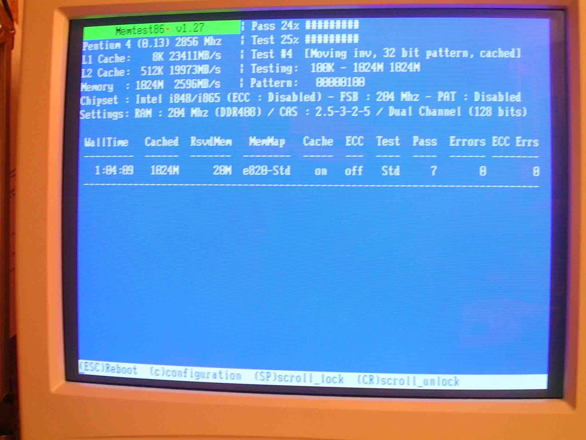

Christer1 Skrevet 17. oktober 2004 Forfatter Skrevet 17. oktober 2004 (endret) har hatt akkurat samme problemetmin funka når jeg fikk bytta rammen Åssen ram hadde du og hvabytta du til? og hvilket hovedkort? Edit: Stopper testen selv eller må jeg stoppe den? såfall; hvor lenge skal den kjøre; har ikke funnet noen feil har kjørt i 30min. men min står på 204mhz ser jeg, og ddr408 kan det være det? Har ikke overklokka jeg. Endret 17. oktober 2004 av Christer1

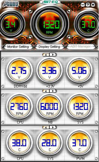

Christer1 Skrevet 18. oktober 2004 Forfatter Skrevet 18. oktober 2004 Se her, der står det DRRVdd 2,75. Er det hvor mye volt brikkene bruker?

Christer1 Skrevet 18. oktober 2004 Forfatter Skrevet 18. oktober 2004 har hatt akkurat samme problemetmin funka når jeg fikk bytta rammen Åssen ram hadde du og hvabytta du til? og hvilket hovedkort? Edit: Stopper testen selv eller må jeg stoppe den? såfall; hvor lenge skal den kjøre; har ikke funnet noen feil har kjørt i 30min. men min står på 204mhz ser jeg, og ddr408 kan det være det? Har ikke overklokka jeg. jeg gikk til butikken og bytta rammen fordi den var defekt fikk samme type ram tilbake det jeg mente var at du burde teste med en annen ram brikke det er ofte no feil med ram brikker (har abit nf7 hovedkort) foresten så er ikke twinmos brikkene ikke å anbefale til det hovedkortet Har kjørt memtest86 i over 1 time med begge brikkene, og over 3 timer med den ene. Fant ingen feil.
Dwagon Skrevet 19. oktober 2004 Skrevet 19. oktober 2004 vell har vel nevnt tidligere i hær at jeg også har OCZ brikker så jeg tenkte jeg skulle vise hvordan feil ser ut.. legger ved et lite bilde hær som jeg har tatt med mitt elendige kamera. var noen få feil på disse brikkene
Christer1 Skrevet 19. oktober 2004 Forfatter Skrevet 19. oktober 2004 vell har vel nevnt tidligere i hær at jeg også har OCZ brikkerså jeg tenkte jeg skulle vise hvordan feil ser ut.. legger ved et lite bilde hær som jeg har tatt med mitt elendige kamera. var noen få feil på disse brikkene Oi, det var mange feil Jeg brukte 1,7 tror jeg, ikke 3.0. Har det noe å si? Kjørte prime95 i over 3 timer også. Fant ikke feil den heller.
Dwagon Skrevet 19. oktober 2004 Skrevet 19. oktober 2004 etter denne testen lot jeg memtest86 kjøre i 16 timer fant over 16milioner feil!!! uansett disse brikken er nå under pakking... skal sendes tilbake.... men tilbake til trådstarter... hvordan går det med din ram osv...
Christer1 Skrevet 19. oktober 2004 Forfatter Skrevet 19. oktober 2004 etter denne testen lot jeg memtest86 kjøre i 16 timer fant over 16milioner feil!!! uansett disse brikken er nå under pakking... skal sendes tilbake.... men tilbake til trådstarter... hvordan går det med din ram osv... Det var mye feil det. Har ikke funnet feil i memtest86 verson 1,7 men jeg kjørte bare i 3 timer da Har ikke fått opp bluescreen på en stund nå, men syns den henger litt etter. Skal installere XP på nytt for å se om det hjelper. Eller så har jeg veldig lyst på en raptordisk, men har ikke penger..
