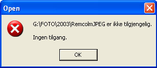

Snewton Skrevet 16. september 2004 Skrevet 16. september 2004 (endret) Etter mislykket biosflashing og mye om og men er nesten alt på skinner igjen, MEN: - på den ene disken får jeg noen ganger problemer etter jeg har flyttet en mappe, den blir "ikke tilgjengelig". Egenskaper viser at mappen plutselig er tom, og at den blir skrivebeskyttet (lar seg ikke endre). Endret 16. september 2004 av Snewton
trn100 Skrevet 16. september 2004 Skrevet 16. september 2004 Prøv og ta "eierskap" til mappen, slik som beskrevet her: http://support.microsoft.com/default.aspx?scid=kb;no;308421
Snewton Skrevet 16. september 2004 Forfatter Skrevet 16. september 2004 FLOTT!!! Cluet var sikkermodus... Tusen takk!
Snewton Skrevet 17. september 2004 Forfatter Skrevet 17. september 2004 Noen som har en idè om hvorfor problemet oppstår, og hvordan fikse det? Dette skjer hver gang jeg flytter en mappe (drar og slipper) eller klipper og limer. Kopiere går derimot fint...

Snewton Skrevet 17. september 2004 Forfatter Skrevet 17. september 2004 Jeg har jo nå heldigvis oppskriften på hvordan jeg skal få tilgang til filene igjen, den funker. Men det er jo irriterende å ikke kunne dra å slippe filer og mapper når man har blitt veldig vant til det. OG jeg prøver jo å fikse dette selv uten å plage MS, som på en annen side ikke har spesielt gode "bruksanvisninger" eller feilsøkingsverktøy som ser ut til å finne problemer litt på siden av det helt vanlige. Men rett skal være rett, det har ikke postkassa eller bokhylla mi heller, som i motsetning ser ut til å fungere knirkefritt.... God helg ja! (Drar til fjells, uten PC)
