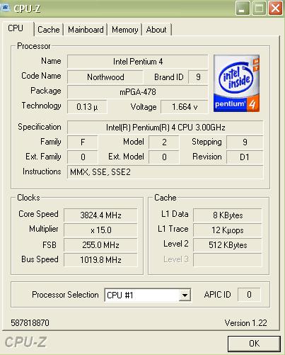

Jeg har klokket min p4 3,0 til 3.82.. men har INGEN peiling på ram klokking osv,,, liker bare å mekke litt :D

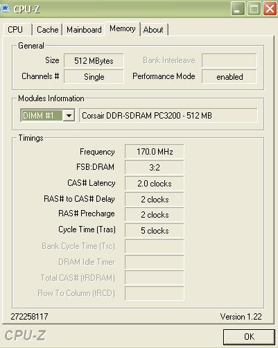

Men jeg viser dere hva det står på cpuZ så kan dere se,, jeg aner ikke hvorfor jeg ikke kan kjøre den på 200 mhz,,, :(
Og jeg kommer som dere ser,, bare til 170 :thumbdown:

Den overklokken din gir vel ca. 255MHz FSB, og dermed kan ikke minnet følge på i 1:1. (240MHz FSB med minne på 1:1 vil gi 480MHz DDR på minnet, noe som tilsvarer ca. PC4000 minne.) Dermed skrur BIOSEN ned "ratioen" til 3:2 (255MHz FSB, 170MHz RAM, DDR). Nøkkelen for å få 200MHz på minnet blir da å enten justere ratio til 1:1 og sette FSB til 200MHz, sette ratio til 5:4 (hvis du har) og sette FSB til 250 eller å sette ratio til 3:2 og FSB til 300.
Av disse er det vel 5:4 som vil passe best, da du beholder ca. samme overklokk men får bedre minnehastighet. :)
Da det er en stund siden jeg holdt på med dette kan det hende at jeg har snudd på tallene i ration. Dvs. at det kan stå som MEM:FSB. Husker ikke akkurat nå.

Jeg har Asus P4C800-e deluxe.... og her kommer et bilde av hva det står på cpu
i programmet,,,vet ikke om det bildet sier dere noe jeg,, men som sagt,, jeg er ganske ny innen dette,,, men litt "trur "jeg at jeg får til :!:
Du må sette rammen til 320 Mhz for å få litt bedre Mhz på rammen. Den står sikkert på auto eller 266 Mhz nå. Du har valgene auto, 266, 320, 400. Eller der inærheten.
Ja det er sant,, jeg kan velge i mellom 266,, 320 eller no,, og 400,, og det er vel 400 som min ram skal greie,, men viss jeg setter det på,, så klikker det fullstendig,,, men en ting jeg lurer på...

Ja. Når du klokker cpuen ved bruk fsb så klokker du opp rammen og. Når du satte rammen til 400 Mhz kjørte den i virkligheten som DDR510 og ikke DDR400 som de er spesifisert for :)
Du kan sette rammen til 320Mhz. Rammen vil da kjøre på ca 200Mhz som den er spesifert for og cpuen vil fremdeles være overklokket :)
Eller du kan prøve å løsne timingene litt (vet du ikke hva dette er så kan det være lurt å lese igjennom noen guider på ok.no) og se om minnet vil kjøre med minnet innstilt på 400Mhz (510 liksom).

Med auto på rammn og dem laveste latency's så får jeg fortsatt bare 160 mhz os i cpu-z
Men er 172,2 lite i forrhold til det jeg egentlig skal få?
