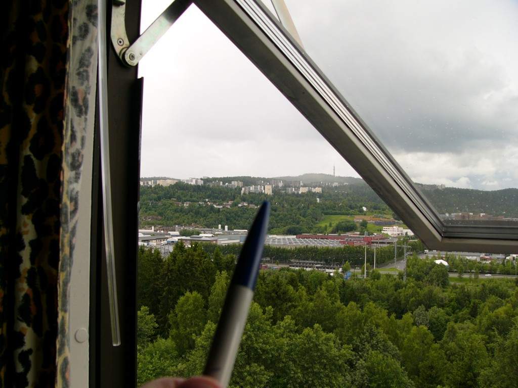

Viser "målet" vi skal zoome på, bildet er tatt med FZ10 på null zoom (1x, 35mm):
(viser med pennen hvor vi vil hen)

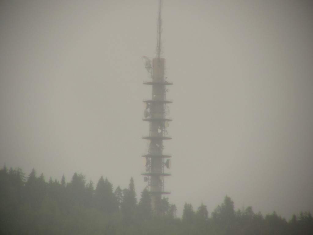

(zoomer mot tårnet som kan skimtes på null zoom bildet uten converter).
Her ser man vignettingen tydeligere, men objektet i fokus kan lett croppes uten at vignettingen spiller noe rolle her, tåken gir et litt ufokusert inntrykk, men ser man etter, ser man at objektet faktisk er 100% fokusert :)

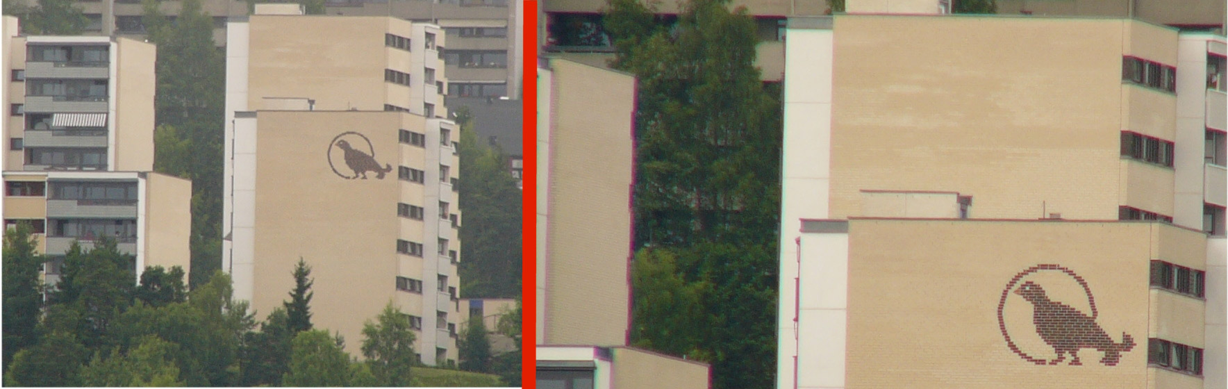

Her er ukomprimerte utsnitt av Normal 12x, 420 mm ekvivalent zoom til venstre, og 12x zoom med 2.2x converter på (924 mm ekvivalent) zoom:
På utsnittet til høyre kan vi se tendenser til Kromatisk Aberrasjon, spesiellt på enden av blokkene på venstre side i dette utsnittet.
Av de testbildene jeg har tatt er KA tilstede og av og til ganske dominerende når kontrastene blir for store, dette kan bekjempes til en viss grad gjennom software i bildeprogrammer og evt. gjennom endring av blender oa. (tror forumet har vært gjennom det tidligere i forbindelse med f828 som hadde en del KA problematikk)
Avstanden til målet er ukjent, sansynligvis mellom 2 og 3 km til blokkene og over 3 km til tårnet.

Her er en sammenlikning på zoom nivå med og uten teleconverter, samt CA test, begge bildene er 100% utsnitt (dvs. ikke redusert for web, men klippet ut fra det orginale bildet med orginal størrelse) til venstre for streken er 100% zoom uten converter, til høyre er med.
(Har tatt ned kvaliteten noe på jpeg'en pga størrelsesbegrensninger på vedlegg.)

Bare for å illustrere den syke zoomen på Fz-xx serien tar jeg med et u-zoomet bilde som viser "målet" slik det ser ut uten zoom :)
