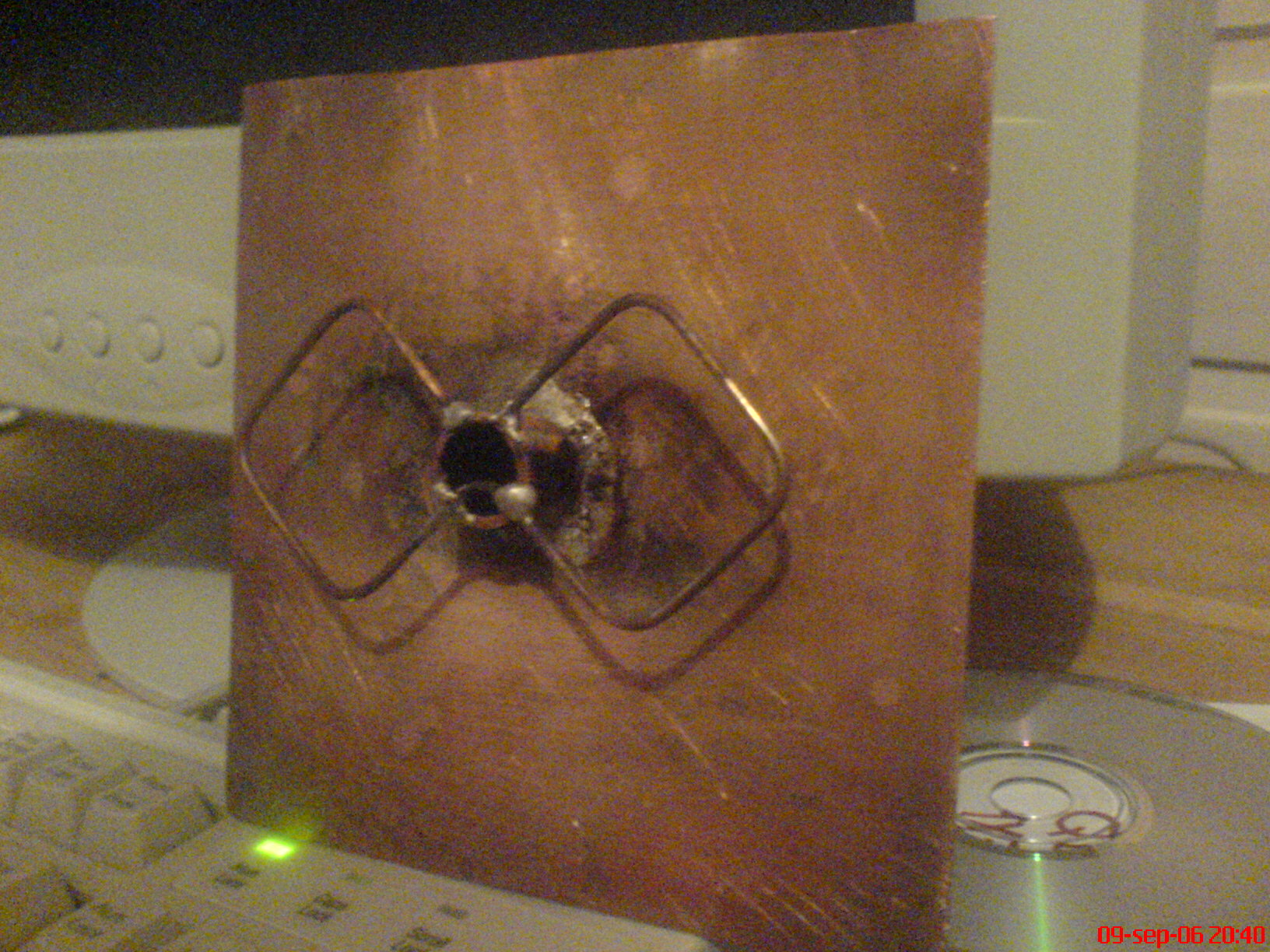

bearing340 Skrevet 9. september 2006 Skrevet 9. september 2006 Syns dette er morro..holder selv på med en biquad antenne.. så jeg lurte på om jeg kunne bruke en vanlig antenne kabel å montere N-han RP-SMA-hun i endene på den?
TheBoz Skrevet 9. september 2006 Skrevet 9. september 2006 så jeg lurte på om jeg kunne bruke en vanlig antenne kabel å montere N-han RP-SMA-hun i endene på den? Du må ha en antennekabel som er beregnet for så høye frekvenser. Vet ikke hva du mener med vanlig antennekabel men om du tenker på vanlig tv-coax så har den ALT for mye tap på så høye frekvenser. Den har også feil impedans, den er 75 ohm og til tråløst nett må du bruke 50 ohm.
