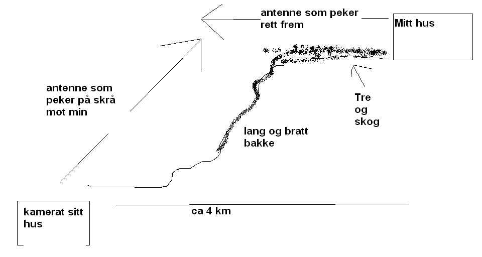

SinIC Skrevet 16. april 2005 Skrevet 16. april 2005 Litt off topic. Gidder ikke lage ny post. Sitter også og vurderer stort og lage til noen løsning ala dette her. Interessant!! Legger ved et bilde under her. Vil dette fungere? Vi ha langt fra fri sikt, så det må bli sånn som jeg har tegnet. Fear my MsPaint skillzzo00roz!
Simen1 Skrevet 16. april 2005 Skrevet 16. april 2005 Det vil ikke fungere. Tenk deg at du bruker lyskastere i stedet for sendere. Du vil ikke kunne se den andre senderen selv om lysstrålene vil møtes en eller annen plass oppe i lufta. Det du trenger er fri sikt .. .. Eller i teorien en usansynlig enorm reflektor i krysningspunktet eller en reléstasjon i krysningspunktet. En reléstasjon er i praksis en PC som som vidresender signalet. Har du ikke mulighet til å få fri sikt om du plasserer antenna f.eks på en stang høyt over taket, eller om du setter antenna en plass i nærheten av huset som har fri sikt gjennom skogen og ned til det andre huset?
SinIC Skrevet 16. april 2005 Skrevet 16. april 2005 Ja det var igrunn det jeg regnet med. Det å prøve med stang og diverse for og få fri sikt tror jeg blir rimelig vanskelig. Men mindre jeg låner Eiffeltårnet på ubestemt tid... Anyway, takk for godt svar!
PowerOfNow Skrevet 16. april 2005 Skrevet 16. april 2005 bare å sette opp en "repeater". Koster ikke mange pengene det og disse kan vel bli kjørt på batterier? Eller så kan du altså strekke ut en skjøteledning.
kons Skrevet 17. april 2005 Skrevet 17. april 2005 Litt off topic. Gidder ikke lage ny post. Sitter også og vurderer stort og lage til noen løsning ala dette her. Interessant!! Legger ved et bilde under her. Vil dette fungere? Vi ha langt fra fri sikt, så det må bli sånn som jeg har tegnet. Fear my MsPaint skillzzo00roz! Du kan jo prøve med en passiv repeater? dvs et par antenner satt opp på midten som er koblet sammen med kabel bare. (har samme effekt som et speil) du får (litt omtrentlig her) ca 40dB ekstra tap pga to ekstra antenner pluss litt i kabelen, men det kan kompenseres med ekstra antenne gain. Ekstra gain kan like godt sitte på endestasjonene som i den passive repeateren. Man kan sette et lite stativ med to biquads på kanten der man har fri sikt begge veier. Så kan man ha store speil og smale lober på husene der man enkelt fester ordentlig. Biquadene på midten har så stor åpningsvinkel at innstilling ikke blir noe problem. Det bør gå fint å henge dem på en brakett heiset opp i et tre, hvis det ikke svaier mer en +/-20-30 grader i noen rettning tipper jeg det går bra.. hmm ... ser det er 4 km i tegningen din, da bør det nok være litt ekstra gain på antennene på midten også. (det smalner den utstrålte loben så det kreves bedre innretting og mindre bevegelser) NB: jeg har ikke prøvet dette selv, men teorien bør stemme. Noen med et par biquads liggende som vil teste og bekrefte? Ganske vanlig problemstilling for en del folk dette.
