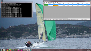

UNSCCapone Skrevet 10. desember 2011 Skrevet 10. desember 2011 Legger ved litt info når jeg folder på en i5 [email protected] og et GTX570, blitt litt dårlig de siste månedene, har ikke trengt oppvarmingen, men nå som vinteren har satt i gang er det på tide å folde når jeg ikke bruker PCen. Når jeg bare foldet på i5 så lå den på 21k PPD Bare å komme med kommentarer, tips etc.
War Skrevet 10. desember 2011 Skrevet 10. desember 2011 (endret) PPD på gpu må vel være feil? Om du ikke trenger mer varme så kan du slå av gpu og kun kjøre cpu om den da for eks kan stå på om natta osv pga da støyer det ikke. Sjekk hvor mye gpu ppd synker når du starter gpu. Ikke sikkert det lønner seg med begge. Ville ha lagt inn passkey selv om du bare kjører -smp Så har du nok leverte i boks om du skulle få no hardware til overs som kan kjøre -big ( dedikert rigg ) Endret 10. desember 2011 av War
UNSCCapone Skrevet 10. desember 2011 Skrevet 10. desember 2011 Støy er ikke problemet, så den kan forsåvidt stå på 24/7 grunnen til at jeg er litt av å på er når jeg bruker PCen til f.eks BF3 så er det ikke praktisk å ha foldingen gående. Hva tenker du om at PPD på GPU er feil? Jeg har ingen forutsetninger for å si om noe er galt eller rikitig, så derfor jeg spør her. Ser når det står slik som det står nå er både GPU og CPU bruk på 99/100% Skal ha lagt inn passkey... har dessverre ikke noe hardware til overs som kan kjøre -big
-alias- Skrevet 10. desember 2011 Skrevet 10. desember 2011 (endret) GTX570 som avgir 14K PPD høres rimelig rett ut for meg, litt lav kanskje, men det kommer litt an på hvilken WU det er snakk om. Det er forresten imponerende at du klarer å folde på 4.7GHz med CPU. Endret 10. desember 2011 av -alias-
War Skrevet 10. desember 2011 Skrevet 10. desember 2011 Nei jeg så feil, det er god PPD på gpu. Men får du minus 9000 på cpu pga du kjører begge så gir gpu 4-5K. Jeg leste 1300 PPD som var meget feil.
UNSCCapone Skrevet 10. desember 2011 Skrevet 10. desember 2011 Noen formeninger om hva jeg bør hvis jeg ønsker høyest mulig PPD, med tanke på enten bare CPU, bare GPU eller begge?
War Skrevet 10. desember 2011 Skrevet 10. desember 2011 Cpu OC som din 200 w 21000PPD Gpu OC som din 200 w 14000PPD Begge 26000PPD Dvs 200w økt forbruk for 4-5K PPD Jeg ville ha valgt bare CPU om jeg betalte for strømmen selv. Eller begge om foreldra betalte og eller du trenger varmen.
UNSCCapone Skrevet 10. desember 2011 Skrevet 10. desember 2011 Takk, får kjøre GPU også når jeg trenger varmen.
