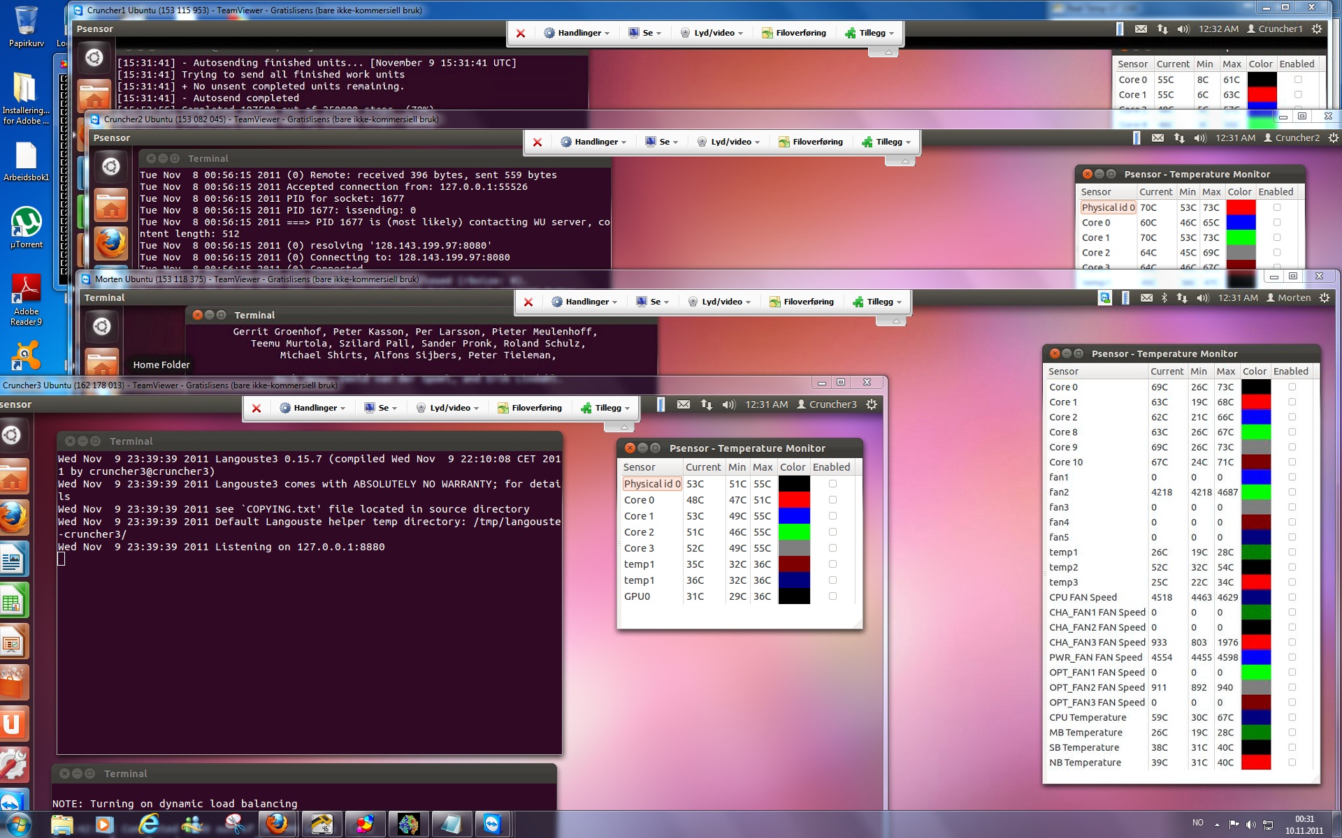

Takk for kjapt svar ei57 :)
TeamViewer funker bra i Ubuntu også :cool:
Mangler bare å få CPU-z lignende info i Ubuntu også så er jeg fornøyd.
Etter å ha levert en big tidligere idag, har jeg fått 2 smp på denne maskinen, så det kan tyde på at big er mangelvare i øyeblikket.
Samme her, bare smp som kommer ned nå.
Edit: Og de er nokså kranglete å ha med å gjøre, det tar en hel evighet før ferdig WU kan lastes opp hvis den i det hele tatt går opp. Noen ganger sier server at den er beheftet med feil. I tillegg bruker klienten 2 - 3 timer før ny WU kommer ned. Det ser ut som at enten så er det feil med WU og den slettes, eller så er det ingen ledig server. Nå er det like før jeg stenger ned de maskinene som kjører smp.
Edit2: Samme problem igjen, har nå 2 WUer i queue som ikke sendes opp. Dette har jeg hatt før på en annen maskin hvor det endte med at de til slutt ble slettet. Jeg ser på forumet at dette har pågått en stund, og at det mest sannsynligvis skyldes at serveren(e) er overbelastet. Jeg antar at dette skjer fordi det er mangel på big i alle varianter slik at alle nå kjører med standard smp.
Det har jo lite for seg å folde WU etter WU og ikke få sendt noen av dem opp så jeg stopper nå de riggene som har dette problemet inntil ting har ordnet seg. Mine logger fra den ene riggen ser slik ut:

Edit3:
Før jeg rakk å stoppe maskinen så gikk faktisk begge de 2 WUene opp, så det ser ut som ting nå har ordnet seg. Legger ut del av denne loggen også:

Når du starter maskinen åpnes 2 vinduer, og foldingen starter i det ene. Gjør den det, og du i tillegg finner en linje der det står:
starting 12 threads
så har du sannsynligvis gjort det meste riktig.
Edit: Det med 12 tråder ble litt feil, sjekk heller at System Monitor tror at CPU'en har 12 tråder.
Endret av ei57
starting 12 threads
System monitor tror at CPU'en har 12 tråder her ja så det virker som den er satt opp rett men den fikk enda en 7504.

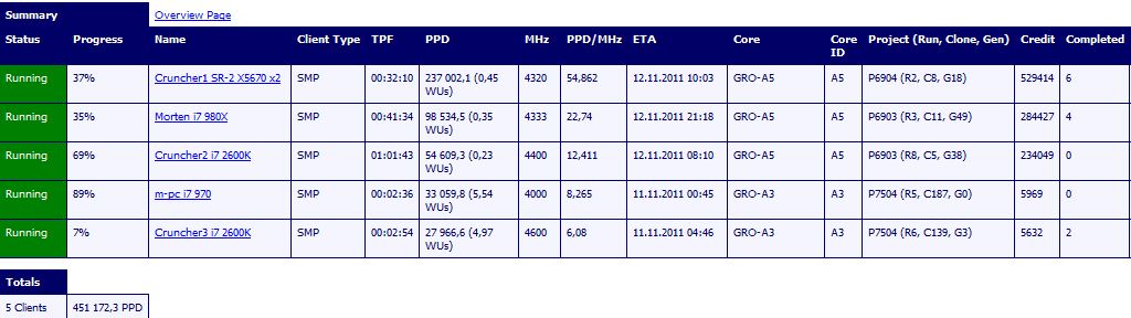

3 stk bigavd og 2 vanlig smp kjører nå.
Det kan være at det er manko på big og bigbeta. Ser at jeg fikk ned en ny 6904 på 970'n etter en serie med IO errors. Sjekka også den andre Win7-PC'en og den hadde fått ned vanlig SMP, så det er nok fortsatt ikke helt oppe og går hos Stanford ennå.
