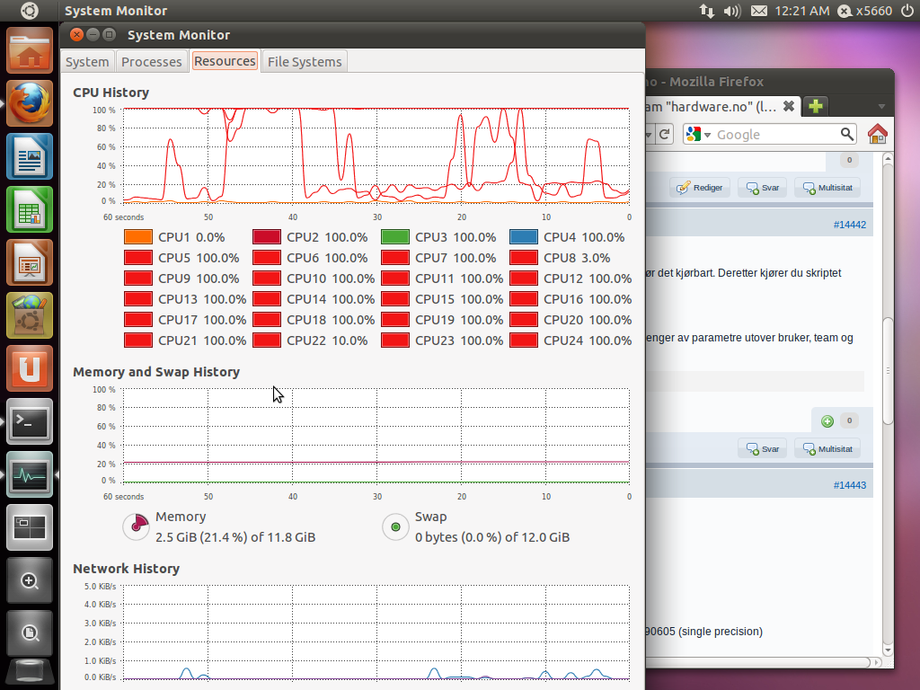

War Skrevet 23. juni 2011 Skrevet 23. juni 2011 (endret) Jeg er i selve klienten nå, war 37651 big avansert yes osv og der er det Additional clients paramaters, så ingenting der, men lage slikt skript i terminalen? ./fah6 -smp -bigbeta fungerte Dvs åpne terminal cd folding ./fah6 -smp -bigbeta Nå laster den iallefall ned noe , eller skriver at den skal men ser ikke noen download. Irriterende skjermbeskytteren kommer på, håper den ikke slår ut PPD. Endret 23. juni 2011 av War
ei57 Skrevet 23. juni 2011 Skrevet 23. juni 2011 (endret) Etter at du har configurert klienten, så lager du skript i terminalen og gjør det kjørbart. Deretter kjører du skriptet "./fah", som starter klienten. Alt i terminal. Edit: echo "./fah6 -smp -bigbeta -verbosity 9 $* &" > fah, inneholder det du trenger av parametre utover bruker, team og passkey. Ingen grunn til å gå gjennom advanced underconfig. Endret 23. juni 2011 av ei57
War Skrevet 23. juni 2011 Skrevet 23. juni 2011 (endret) Uppsala University & The Royal Institute of Technology, Sweden. check out http://www.gromacs.org for more information. :-) Gromacs (-: Reading file work/wudata_01.tpr, VERSION 4.0.99_development_20090605 (single precision) [22:16:49] Mapping NT from 24 to 24 Note: tpx file_version 70, software version 73 Starting 24 threads Making 2D domain decomposition 6 x 4 x 1 starting mdrun 'SINGLE VESICLE in water' 22750002 steps, 91000.0 ps (continuing from step 22500002, 90000.0 ps). [22:16:52] Completed 0 out of 250000 steps (0%) NOTE: Turning on dynamic load balancing Den jobber iallefall skal sjekke på hvor mange cores osv. Skjermen er en 37" plasma uten HD, ser ikke punktum osv , blir bare kluss i terminalen *Ikke veldig stabil Endret 23. juni 2011 av War
Mydog Skrevet 23. juni 2011 Skrevet 23. juni 2011 (endret) Du bør legge in "kraken" for da slipper du den load balancing greia og alle cores blir belastet 100% hele tiden. Post nr.4 her: http://hardforum.com...d.php?t=1601608 Veldig enkel installasjon men du må restarte fah etter at du har lagt den inn. ei57 eller noen andre som har testet å bruke Teamviewer i Ubuntu? Jeg har lastet det ned og lokalisert mappen men jeg aner ikke hvordan jeg får starte den eller hvordan man starter andre program i Ubuntu for den saks skyld. Endret 23. juni 2011 av minhund
War Skrevet 23. juni 2011 Skrevet 23. juni 2011 (endret) Hm trudde jeg la den inn, skal teste Selve koden for å legge inn funker, starter opp igjen og fortsatt 2-3 cores som surrer. Kanskje reinstall Bah, står at jeg må kjøre en gang først, -oneunit så legge inn zzz Endret 23. juni 2011 av War
Mydog Skrevet 23. juni 2011 Skrevet 23. juni 2011 (endret) Hm trudde jeg la den inn, skal teste Selve koden for å legge inn funker, strter opp igjen og fortsatt 2-3 cores som surrer. Kanskje reinstall La du den inn før du startet FAH så må du gjøre det på nytt. Du ser i loggen at den starter, står ikke Kraken der så kjører den ikke. Endret 23. juni 2011 av minhund
War Skrevet 23. juni 2011 Skrevet 23. juni 2011 (endret) Note: this allows you to use all of the cores, especially the SR-2 folks. For single cpu users, watch the System Monitor to determine if you're using 100% of all cores. If not, then try the AW. The trick with installing is that you need to download the a3 and a5 cores first before it will set the affinities. The only way to do this is to run -smp and -smp -bigadv wus and then install the AW after they are finished using the -oneunit flag. Ikke man man legge den inn før man har kjørt ferdig en? Ikke kan man lukke klienten uten å ta backup siden den starter på 0% igjen. Får håpe den kjører og ikke detter ned så mye når den først er oppe. Endret 23. juni 2011 av War
Mydog Skrevet 23. juni 2011 Skrevet 23. juni 2011 (endret) Type $ make Type $ sudo make install 99% av kodene fungerer ikke , ikke uten $ eller sudo heller. Det er jo sykt avansert, 40 problemer man må 20-linje-kode seg rundt. $ = linjeskift du skal ikke taste inn de. Du trenger bare starte -bigbeta eller -bigadv slik at den laster coren før du legger inn kraken, trenger ikke kjøre ferdig WU'en. Endret 23. juni 2011 av minhund
War Skrevet 23. juni 2011 Skrevet 23. juni 2011 (endret) Kjørt 2% nå thekraken: FahCore_a5.exe not found, skipping thekraken: FahCore_a3.exe not found, skipping thekraken: finished installation x5660@x5660-desktop:~/thekraken$ -------------- x5660@x5660-desktop:~$ cd folding x5660@x5660-desktop:~/folding$ sudo thekraken -i [sudo] password for x5660: sudo: thekraken: command not found x5660@x5660-desktop:~/folding$ thekraken -i thekraken: command not found x5660@x5660-desktop:~/folding$ x5660@x5660-desktop:~/folding$ thekraken -i thekraken: command not found x5660@x5660-desktop:~/folding$ sudo thekraken -i sudo: thekraken: command not found x5660@x5660-desktop:~/folding$ sudo thekraken -i sudo: thekraken: command not found x5660@x5660-desktop:~/folding$ Endret 23. juni 2011 av War

War Skrevet 24. juni 2011 Skrevet 24. juni 2011 Er litt usikker på hvor jeg skal legge inn det programmet og når. Skal det i en egen terminal? Etter folding? Før? Samtidig? Kun en gang? Den ene linken er en kode man paster inn så skrive top så ser det ut som det fungerer. Den andre linken viser til en fil man laster ned, putter i en mappe og må installere. Den vil ha fila i en egen mappe og ikke i folding. Linux er i seg selv ganske brukervenlig grafisk. Men i terminalen kan man gjøre hva man vil og da sliter jeg med forståelsen av hvordan man installerer program, hvor de blir av osv. Alle kodene jeg kjører får bare mld om at nyeste versjon er inne med ubuntu 11 iallefal.
Mydog Skrevet 24. juni 2011 Skrevet 24. juni 2011 (endret) Er litt usikker på hvor jeg skal legge inn det programmet og når. Skal det i en egen terminal? Etter folding? Før? Samtidig? Kun en gang? Den ene linken er en kode man paster inn så skrive top så ser det ut som det fungerer. Den andre linken viser til en fil man laster ned, putter i en mappe og må installere. Den vil ha fila i en egen mappe og ikke i folding. Linux er i seg selv ganske brukervenlig grafisk. Men i terminalen kan man gjøre hva man vil og da sliter jeg med forståelsen av hvordan man installerer program, hvor de blir av osv. Alle kodene jeg kjører får bare mld om at nyeste versjon er inne med ubuntu 11 iallefal. Når du installerer Kraken skal du være i folding mappa så fra du starter terminalen blir koden: cd ~/folding wget http://darkswarm.org/thekraken-0.2.c gcc -D_GNU_SOURCE -O2 -o thekraken-0.2 thekraken-0.2.c ./thekraken-0.2 -i Min erfaring så langt er at det å bruke Linux til enkle ting som browsing eller bruke program som følger med i installasjonen er like enkelt som i win7 men det å legge inn nye program og å få de til å kjøre er en helt annen sak. Mappe strukturen er ikke selvforklarende da alle mapper har uforståelige forkortelser på 3-4 bokstaver og program man laster ned "forsvinner". Endret 24. juni 2011 av minhund
War Skrevet 24. juni 2011 Skrevet 24. juni 2011 (endret) Jeg kan jo ikke ta backup enda så der gikk 29% i vasken, 0% igjen ^^ Edit: Ser ut som det gikk nå om jeg skriver om koden litt bash: cd: /home/x5660/fah: No such file or directory x5660@x5660-desktop:~/folding$ wget http://darkswarm.org/thekraken-0.2.c --2011-06-24 13:23:28-- http://darkswarm.org/thekraken-0.2.c Resolving darkswarm.org... 85.11.66.60 Connecting to darkswarm.org|85.11.66.60|:80... connected. HTTP request sent, awaiting response... 200 OK Length: 7732 (7.6K) [text/plain] Saving to: `thekraken-0.2.c.1' 100%[======================================>] 7,732 --.-K/s in 0s 2011-06-24 13:23:29 (16.2 MB/s) - `thekraken-0.2.c.1' saved [7732/7732] x5660@x5660-desktop:~/folding$ gcc -D_GNU_SOURCE -O2 -o thekraken-0.2 thekraken-0.2.c x5660@x5660-desktop:~/folding$ ./thekraken-0.2 -i thekraken: The Kraken 0.2 thekraken: Processor affinity wrapper for Folding@Home thekraken: The Kraken comes with ABSOLUTELY NO WARRANTY; licensed under GPLv2 thekraken: performing installation thekraken: FahCore_a5.exe: wrapper succesfully installed thekraken: FahCore_a3.exe not found, skipping thekraken: finished installation x5660@x5660-desktop:~/folding$ Endret 24. juni 2011 av War
Mydog Skrevet 24. juni 2011 Skrevet 24. juni 2011 Jeg kan jo ikke ta backup enda så der gikk 29% i vasken, 0% igjen ^^ Men jeg la inn koden din. [10:43:46] Completed 72500 out of 250000 steps (29%) ^C Folding@Home Client Shutdown. x5660@x5660-desktop:~/folding$ Received the INT signal, stopping at the next NS step cd ~/folding x5660@x5660-desktop:~/folding$ wget http://darkswarm.org/thekraken-0.2.c gcc -D_GNU_SOURCE -O2 -o thekraken-0.2 thekraken-0.2.c ./thekraken-0.2 -i wget: option requires an argument -- 'i' Usage: wget [OPTION]... http://... Try `wget --help' for more options. x5660@x5660-desktop:~/folding$ x5660@x5660-desktop:~/folding$ ./fah6 -smp -bigbeta Note: Please read the license agreement (fah6 -license). Further use of this software requires that you have read and accepted this agreement. 24 cores detected ------------------- ------------------- Får egentlig ikke til noen av guidene, make: *** No targets specified and no makefile found. Stop. x5660@x5660-desktop:~/thekraken$ sudo make install make: *** No rule to make target `install'. Stop. x5660@x5660-desktop:~/thekraken$ make install make: *** No rule to make target `install'. Stop. x5660@x5660-desktop:~/thekraken$ cd folding bash: cd: folding: No such file or directory x5660@x5660-desktop:~/thekraken$ cd x5660@x5660-desktop:~$ cd folding x5660@x5660-desktop:~/folding$ sudo thekraken -i sudo: thekraken: command not found x5660@x5660-desktop:~/folding$ thekraken -i thekraken: command not found x5660@x5660-desktop:~/folding$ Sorry men jeg ser at det manglet linjeskift i i koden. cd ~/folding wget [url=http://darkswarm.org/thekraken-0.2.c]http://darkswarm.org/thekraken-0.2.c gcc -D_GNU_SOURCE -O2 -o thekraken-0.2 thekraken-0.2.c ./thekraken-0.2 -i Slik skal det se ut med 4 linjer som du må legge inn og trykke enter for hver linje.
