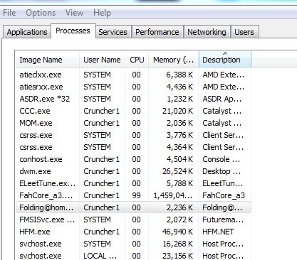

Har sjekket det allerede og FahCore_A3 står kun oppført en gang.
Her er Task Manager
Dette er vel den eneste som kjører.

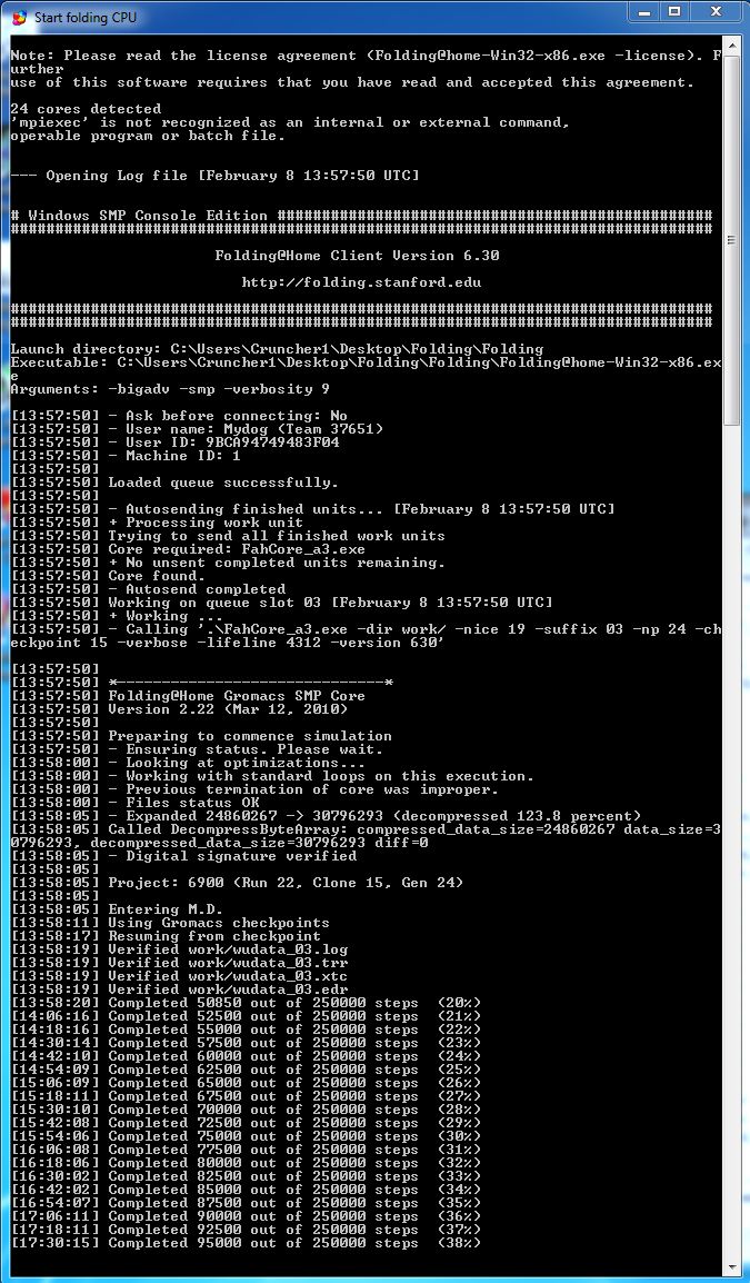

Bruker kun " -verbosity 9" for å få lagt ut mere tekst i loggen, men den er ikke nødvendig. Det der blir bra, knall maskinvare.:thumbup: Det blir vel bigadv på i7 870?

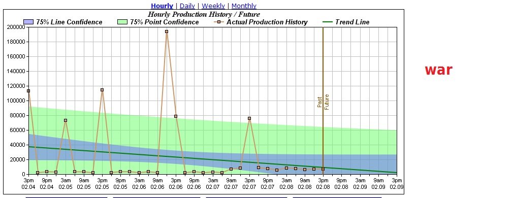

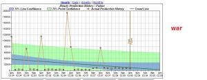

Hey ligger dette på Free-DC også, bruker den på WCG og Xtremesystems-teamet :roll:
Jeg kjører ikke noen andres id med noe uhell har sjekket.
Jeg har ganske likt mønster, neste topp forventes nå og har flere klienter på 9x%
Det kan jo hende at det er noe slikt coop, men HFM.net sier war(37651)
Kan jo kjøre config en gang til for å sjekke.
Jeg har hatt 4 gpuer nede i helga, men ellers er alt som før.
Utifra cpuer tipper jeg 140K på mydog, så langt har han 139,906 så det er jo ikke "formye" på noe vis.
Endret av War
Alias- Kjører selvfølgelig bigadv på i7 ^^
Hmm, Skjermkorta er ikke villige til å folde med kommandoene " " -forcegpu nvidia_fermi -gpu 1 -verbosity 5" Og gpu 0 på den ene.
