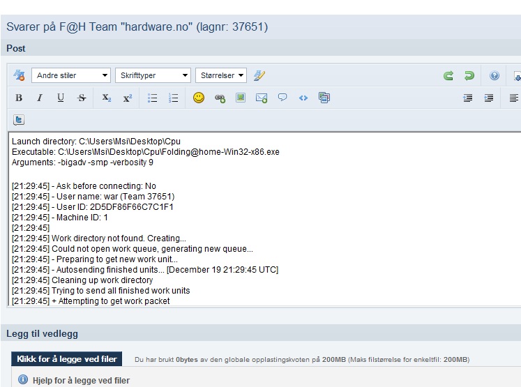

Legg ut starten på loggen din, slik:
Launch directory: C:\FAH
Executable: C:\FAH\Fah6.exe
Arguments: -bigadv -smp -verbosity 9
[18:56:34] - Ask before connecting: No
[18:56:34] - User name: -alias- (Team 37651)
[18:56:34] - User ID: 3021B95149A46760
[18:56:34] - Machine ID: 10
[18:56:34]

Slik at vi er sikre på at det er bigadv WU du får ned.

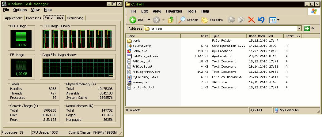

Og så skal Taskmanager vise at 8 tråder er i bruk og FAH-mappa di inneholde dette:

Rett meg hvis jeg skriver noe galt her.
Forumet er desverre nede for spoiler nå, " Du må skrive noe i ditt innlegg"
Det er mye mer tekst over spoileren.
Jeg fikk til 100% 8 cores med big-attributter nå, om passkey er messet opp får bare være.
De får stå slik til det er nok pass så får vi se.
PPD er 0 da de er på 0-1% enda.
Neida, spoiler virker, men har en bug som gjør at man får meldingen "Du må skrive noe i ditt innlegg" hvis tegn som dette:

Ok, det er IE som er på serverene som ikke vil ha spoiler
Endret av War
Nei det er ikke feilen. Ta bort nettadressene (les IP-adressene)i loggen så går den opp.
