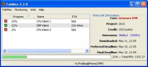

Prøvde FahMon. Den gir jo grei oversikt, men den har feil opplysninger om arbeidsenheten på SMP. Påstår at WUen ble lasta ned 8. mai og må være ferdig 12. mai, selv om den ble lasta ned i går.

Noen som vet hvorfor jeg ikke får se noe i Fahmon? Det eneste jeg får se er brukernavn og passord, fulgte guiden med at jeg lastet ned en html fil, oppdaterte prosjektene, huket vekk for at den skulle bruke prosjektene og oppdtarte. Men den viser fremdeles ingenting.
FAH LogStats virker heller ikke, føler at jeg blir tvunget til å kjøre den grafiske enkjernersverisjonen, CPU står på 80-100% og det står at den jobber:
..men har ikke fått noen resultater ennå. Spiller ofte på dagtid så det tar en del kraft, men på natten får den bruke resursene skikkelig. Det skal alltid være noen problemer med meg og min klient.
