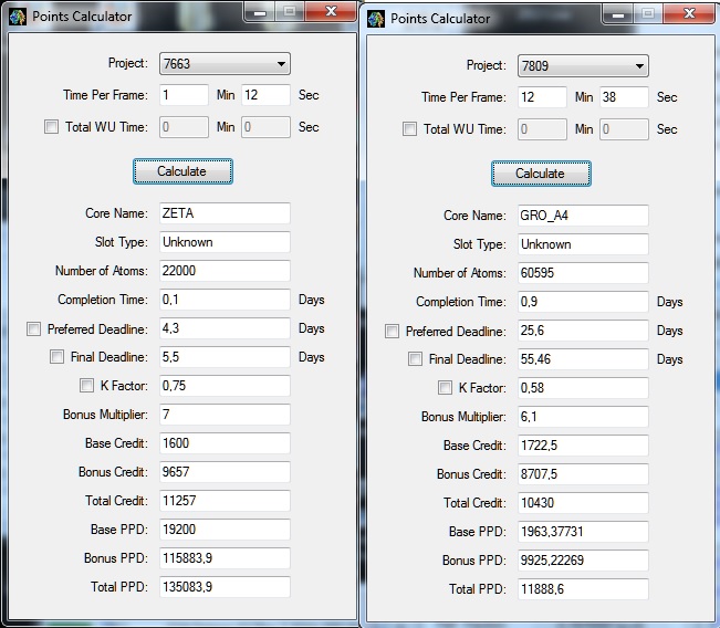

Chavalito Skrevet 28. mai 2013 Skrevet 28. mai 2013 (endret) Når dere snakker så mye om TPF, så spør jeg: Hva bør jeg ha som TPF på en i7 3820 som kjører stock? Har nå P7809 og TPF ligger på 12:38. Skjermkortene har TPF på 1:12, men det er jo 2 x GTX Titan som kjører P7663. Endret 28. mai 2013 av Chavalito

-alias- Skrevet 28. mai 2013 Skrevet 28. mai 2013 (endret) Når dere snakker så mye om TPF, så spør jeg: Hva bør jeg ha som TPF på en i7 3820 som kjører stock? Har nå P7809 og TPF ligger på 12:38. Skjermkortene har TPF på 1:12, men det er jo 2 x GTX Titan som kjører P7663. Kortene folder på hver sin WU, og 1:12 i TPF ser jo veldig bra ut, gir en PPD på 2 X 135K inkludert bonus, i følge Points Calculator. I7 3820 med P7809 gir ca. 12K PPD, som virker noe lavt isolert sett, men jeg antar at du har satt av en kjerne til støtte for GPU-foldingen. Har du forsøkt å bare folde på skjermkortene? Jeg ville ikke blitt forbauset om du likevel fikk mer PPD, samt at du da ville spare strømmen som CPU bruker. Men likevel, 282K PPD samlet på riggen din er veldig bra slik jeg ser det. Nå bedriver jeg ikke GPU-folding lenger, så kanskje andre som har samme opplegg kan gi en mer utdypende analyse. Endret 28. mai 2013 av -alias- 1

Chavalito Skrevet 28. mai 2013 Skrevet 28. mai 2013 Kortene folder på hver sin WU, og 1:12 i TPF ser jo veldig bra ut, gir en PPD på 2 X 135K inkludert bonus, i følge Points Calculator. I7 3820 med P7809 gir ca. 12K PPD, som virker noe lavt isolert sett, men jeg antar at du har satt av en kjerne til støtte for GPU-foldingen. Har du forsøkt å bare folde på skjermkortene? Jeg ville ikke blitt forbauset om du likevel fikk mer PPD, samt at du da ville spare strømmen som CPU bruker. Men likevel, 282K PPD samlet på riggen din er veldig bra slik jeg ser det. Nå bedriver jeg ikke GPU-folding lenger, så kanskje andre som har samme opplegg kan gi en mer utdypende analyse. Jeg har som du sier satt av en kjerne til GPU'ene. Jeg har ikke forsøkt kun GPU folding, men skal prøve det resten av dagen og i morgen. Ligger på ca 280K slik som det er nå. TPF på GPU'ene er stødig på 1:12, mens CPU har ca 11:40 nå.
