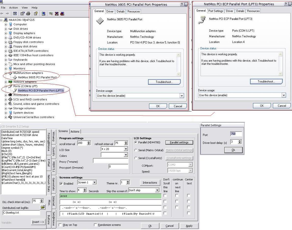

Caliber Skrevet 21. desember 2004 Skrevet 21. desember 2004 Okei, nå er alt koblet opp og startet, fått lys og prikker i skjermen, men inten mer. Har gått over alle koblinger, startet userport, startet lcd smartie uten hell. Hva mer trenger jeg? Må jeg adde noen porter på userport? Får opp en melding når jeg prøver å skifte port i smartie at DLPORTIO.sys device driver not loaded Port I/O will have no affect Jeg prøver også å kjøre et slikt display over et pci-kort med parallell-utgang, uten hell. Noen som kan hjelpe?

Caliber Skrevet 21. desember 2004 Skrevet 21. desember 2004 Prøv å sett paralellport til EPP i bios. Eller en litt eldre versjon av lcd smartie.. Edit: lest dette som står ca på midten av siden? http://www.ocshoot.no/lcd.htm Ja, det har jeg. Har prøvd både userport og port95nt, men får ikke til displayet over pci-kortet med parallellutgang. Hadde VIRKELIG satt pris på hjelp slik at dette løste seg.

Caliber Skrevet 21. desember 2004 Skrevet 21. desember 2004 Funket ikke for meg nei... Ingen anelse hvordan jeg kan stille om paralellporten til EPP, den står tydeligvis på ECP nå (se vedlegg). Begynner å gå meg på nervene dette her...
Caliber Skrevet 22. desember 2004 Skrevet 22. desember 2004 Har du prøvd å laste ned "DLPORTIO"? Fant denne i drivermappen min, men hvis du tror det vil gjøre noe forskjell kan jeg jo prøve...
