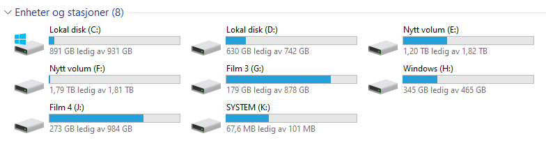

Eg har ein 10 år gammal PC med Windows10 som eg fortsatt bruker til spesielle operasjoner.
Hovedkortet har eit M.2 spor og der har eg sett inn ein NV3 SSD (H:). Til denne klona eg OS (EasUS), det fungerte fint også når kilde-HDD blei kopla ifrå.
Når eg så med EasUS fjerna alt innhold på kildeHDD, blei OS på H: korrumpert, og maskina kunne ikkje starte, eg måtte installere Windows på nytt. Eg brukte ein HDD fordi eg håpa på å få OS på H: igang igjen.

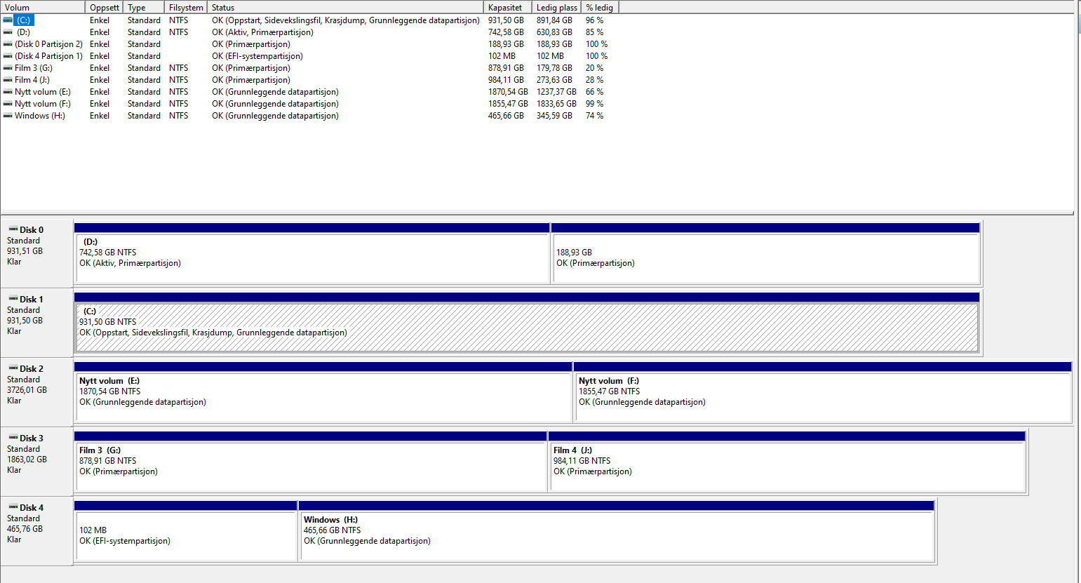

Og her er problemet: det ser ut til at det nyinstallerte Win10 er fordelt på to diskar, der EFI-systempartisjon har havna på H:
Kva vil då skje hvis eg med EasUS Partition manager kloner OS til H:?
Jeg kjenner ikke til Easus, men det er dessverre ganske vanlig at Windows legger operativsystemet på en disk og oppstartspartisjonen på en annen disk. Det er derfor man anbefaler å kople ut andre disker før man installerer Windows.
Windows installerer alltid oppstartspartisjon på lagringsenhet med lavest ID. Som oftest er dette SATA-portene. Så harddisk elelr SATA-SSD på lavest port vil alltid bli brukt til oppstart selv om du velger å instalelre på en M2-SSD.
Vært et problem i umenneskelige tider. MS gidder tydeligvis ikke å gjøre noe med det. Så for å være sikker må man alltid koble bort alle andre lagringsenheter før man installerer Windows.
