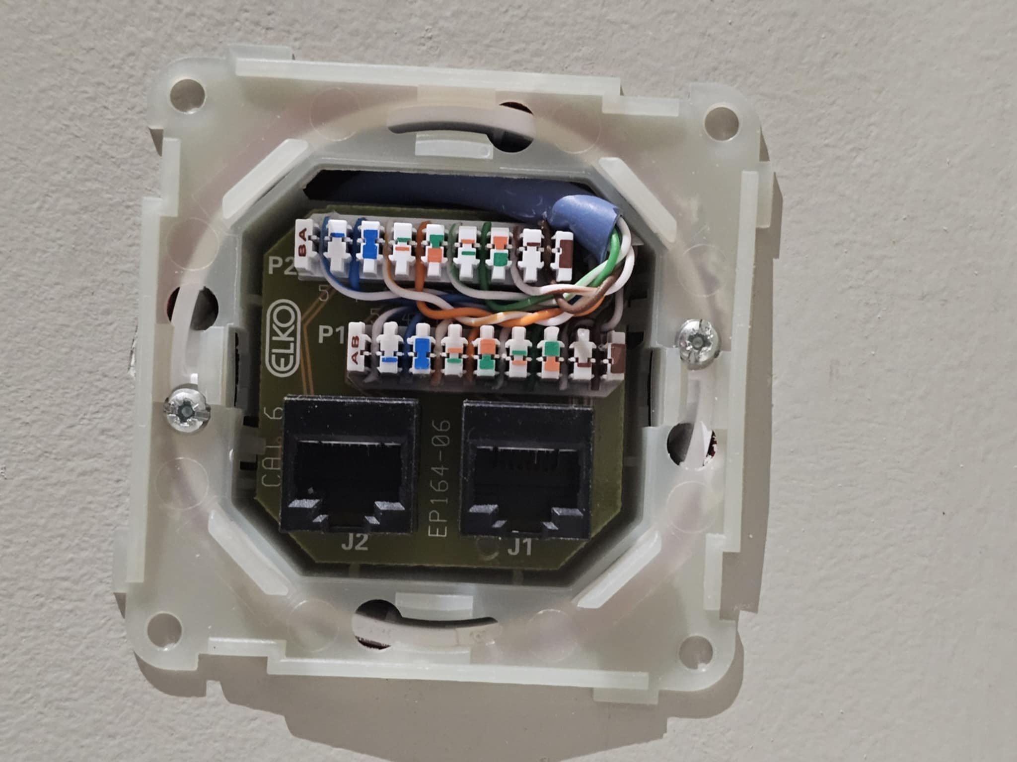

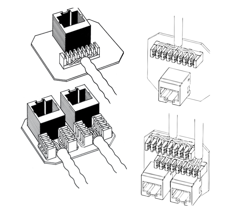

*F* Skrevet 7. november 2025 Skrevet 7. november 2025 (endret) Av et-punkts kjontakter ser det ut som elnr 6901782 bruker vanlig LSA, mens 6942114 bruker LSA+. Sistnevnte er utgående, så spørs om Elko satser på LSA fremover? Det greieste er vel bare å kjøpe kontaktene du trenger og verktøy deretter. EDIT: Ser jeg har lenket deg feil produkt. Jeg har brukt elnr 6942073 som nå er utgått. Denne jeg har bilde av lenger opp. https://www.elko.no/produkter/utgatte-produkter/69-svakstromprodukter/modulaeruttak-elko-rs-2xrj45-lsa-kat-6-utp-rett-innfelt-polarhvit Skal sies at Elko i produktet over har lenket to forskjellige brukerveiledninger hvor terminering ser noe forskjellig ut, den ene ser ut som LSA og den andre LSA+ så min konklusjon er at det nok er litt gambling, kjøp og se. Endret 7. november 2025 av *F*
