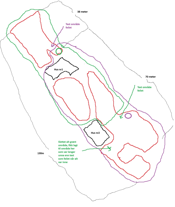

minim Skrevet 9. mai 2025 Forfatter Skrevet 9. mai 2025 (endret) Da har jeg fått testet mer i dag og den klipper helt nydelig. Kjempelett å legge opp områder som skal klippes, områder som skal unngåes og generelt veldig enkel i bruk. Ingenting å utsette på noe utover at det må være noe buggs med enten max område eller max lengde fra basestasjon. Jeg monterte først basestasjon ved grønn ring i paint skissen min under. Da kan jeg legge til det grønne området som er inntegnet og prøver jeg å legge inn litt til lenger nedenfor så feiler det uten grunn/feilmelding. Slettet jeg alt så fikk jeg lagt til noe som lå rundt 10 meter lenger unna. Så flyttet jeg basestasjon til den lilla rundingen og da fikk jeg legge til mindre av den øvre del av plenen (lilla område), men lenger i andre enden. Det ser ut som det jeg får lagt til er ganske nøyaktig 60m i luftlinje fra basestasjon. Jeg skal teste teorien i morgen ved å flytte basestasjon midt i mellom de to lokasjonene som er testet til nå litt nedenfor hus nr1 og se om den da rekker hele veien. Fra ende til ende er det ca 130m så om teorien om 60 meter max fra base stemmer så har jeg noen meter i hver ende som må ofres. Ganske irriterende siden manual ikke nevner et ord om max lengde fra basestasjon. I areal nevner manual en max på litt over 1900m2 og disse tre sonene er fra topp 535m2, 213m2 og 630m2 så jeg er innenfor max areal på det som skal klippes. Om jeg tar omriss på alt inkl hus/veier (utkant av rødt område) så er areal 3000m2 så det spørs litt hvordan de regner. Edit: Da fant jeg at 140m er effektiv radius, men om det er "life of sight" så kan det være i grenseland med dekning mellom RTK og goat da det er et hus som er i mellom her. Endret 10. mai 2025 av minim
