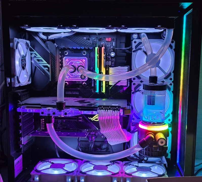

Det er ett Lian Li O11-XL kabinett. har RTX 3080 og 9950X (SMT av).
Det går i dag til skjermkortet først, så til cpu, og videre til 2 stk 360 radiatorer.
Den i toppen tar luften ut av kabinettet, mens den på siden bak tar luft inn, det samme med vifte e i bunn og bak.
Det samler seg alltid litt luft i toppen av CPU kjøleren.

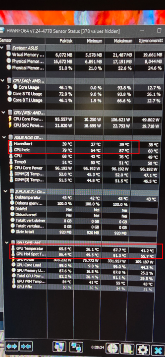

Nå etter noen timer i Oblivion Remaster, så har de høyeste tempene jeg har sett vært nær 90 på CPU og på det værste vært rett over 104 på hot spot på GPUen. Fikk det siste ned til ca 98 når jeg skrudde opp viftene fra 45% til 65%, men ønsker helst under 50% på viftene pga. støy. (Pumpe går på 40%)

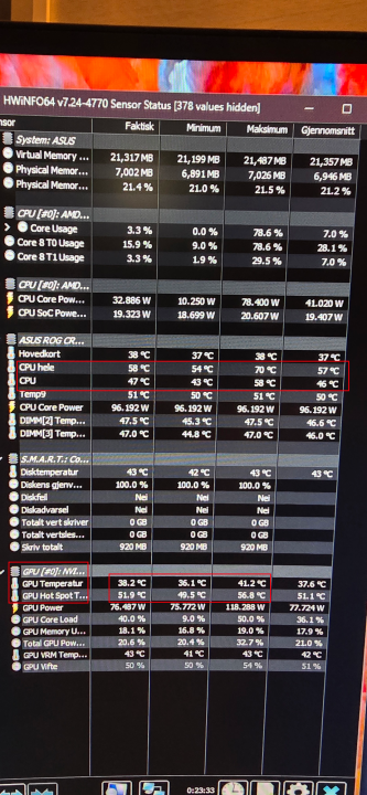

Legger ved 2 bilder av HWinfo, den ene etter 1 time i standby i windows, og den andre etter kun noen minutter i Oblivion

Det ser ut som om du har radiatoren i toppen?
Hvis det stemmer og viftene i toppen trekker luften ut, så tenk på at det da er den varme luften fra innsiden av kabinettet som trekker gjennom radiateren og ikke den antagelig kjøligere luften fra utsiden.
Vifter som kjører luft gjennom radiator skal alltid blåse/suge luft fra utsiden.
Edit: Hvis du har 2 stk. radiatorer, hvorfor ikke la begge suge/blåse inn kjølig luft utenfra og droppe viftene som trekker luften ut? Med filter på disse får du da et filtrert overtrykk av luft i kabinettet som også hjelper mot støv og du slipper problemet med at viftene på den ene trekker kald luft fra den andre direkte ut igjen før komponentene rekker å bli avkjølt?
Og igjen, hvis du har 2 radiatorer, kjør den ene på CPU og den andre på GPU.
