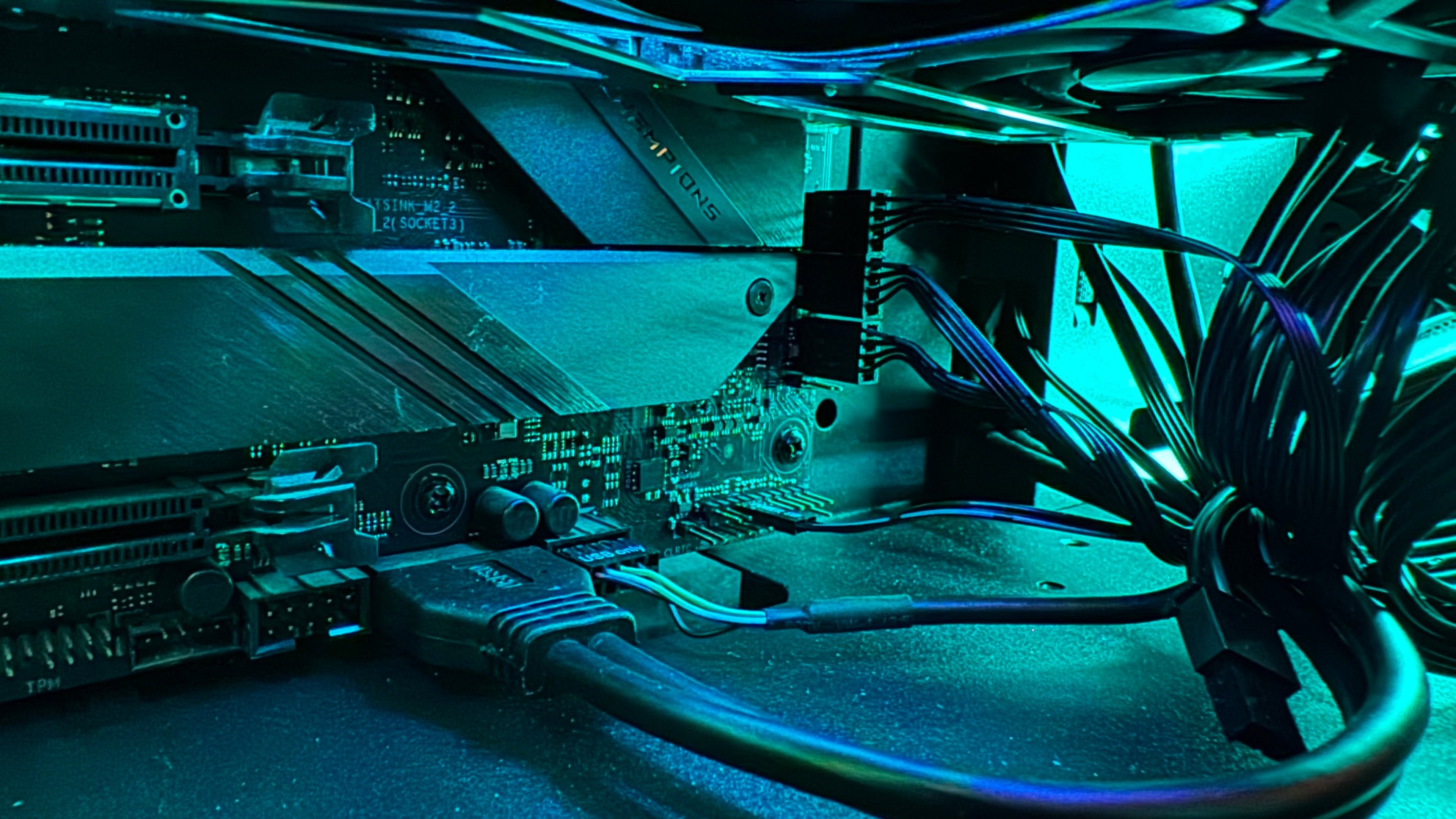

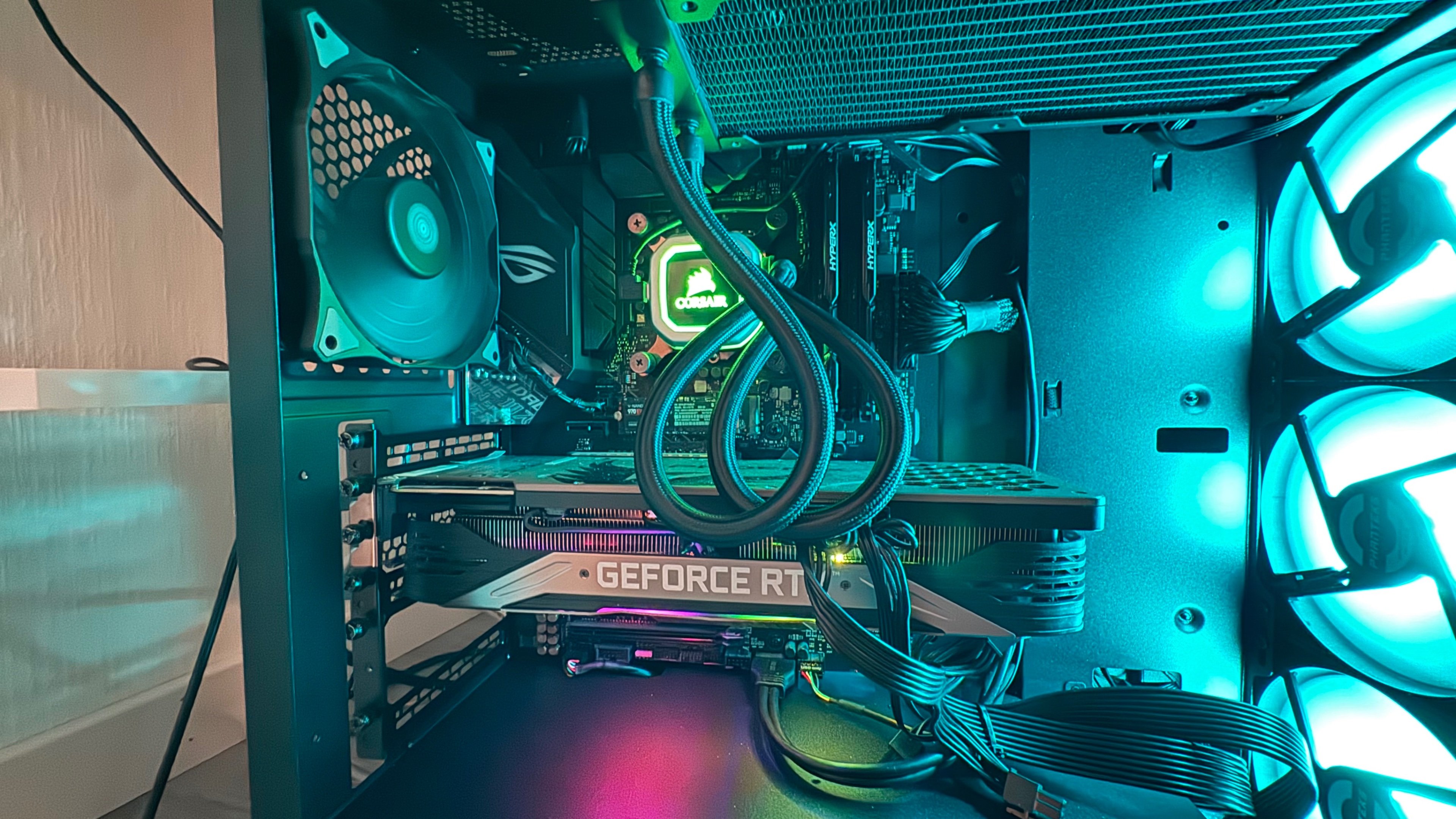

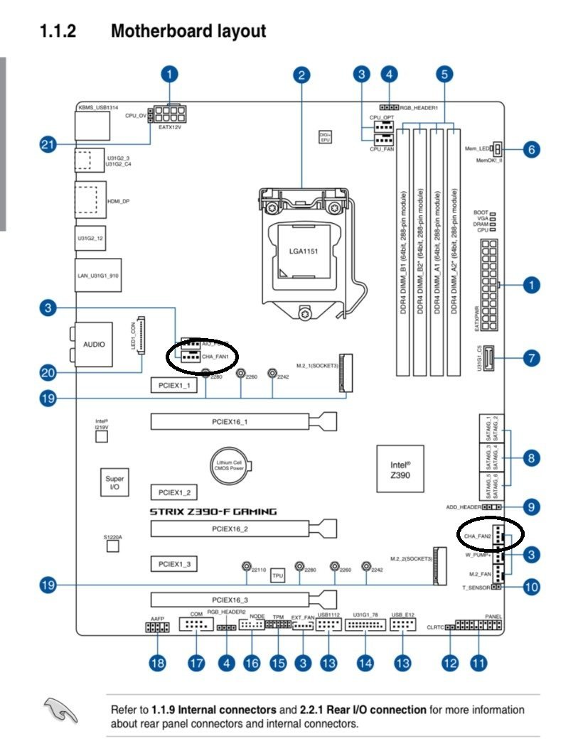

Reidar-compen Skrevet 8. mars 2025 Forfatter Skrevet 8. mars 2025 xClaymanx skrev (På 7.3.2025 den 11.14): Kan være du må inn i BIOS for å justere kurven på viftene Du skal kun koble inn i Chassis fan koblingene Det er da det her blir litt rart. De tre viftene i front har hver sin kabel. Så har vifta bak en kabel. Det blir 4 stk. Hk har kun 2 cha fan iflg. manualen. Mulig de tre i front skulle vært kobla sammen til en.

xClaymanx Skrevet 8. mars 2025 Skrevet 8. mars 2025 Reidar-compen skrev (48 minutter siden): Det er da det her blir litt rart. De tre viftene i front har hver sin kabel. Så har vifta bak en kabel. Det blir 4 stk. Hk har kun 2 cha fan iflg. manualen. Mulig de tre i front skulle vært kobla sammen til en. Er du sikker på at skjermkortet ditt ikke dekker de siste vifteportene? Om du har for lite kan du alltids kjøpe deg en viftekontroller, koster ikke mange kronene
Reidar-compen Skrevet 8. mars 2025 Forfatter Skrevet 8. mars 2025 xClaymanx skrev (17 minutter siden): Er du sikker på at skjermkortet ditt ikke dekker de siste vifteportene? Om du har for lite kan du alltids kjøpe deg en viftekontroller, koster ikke mange kronene Er sikker på det.
xClaymanx Skrevet 10. mars 2025 Skrevet 10. mars 2025 Da blir det en viftekontroller da som blir den enkleste løsningen
