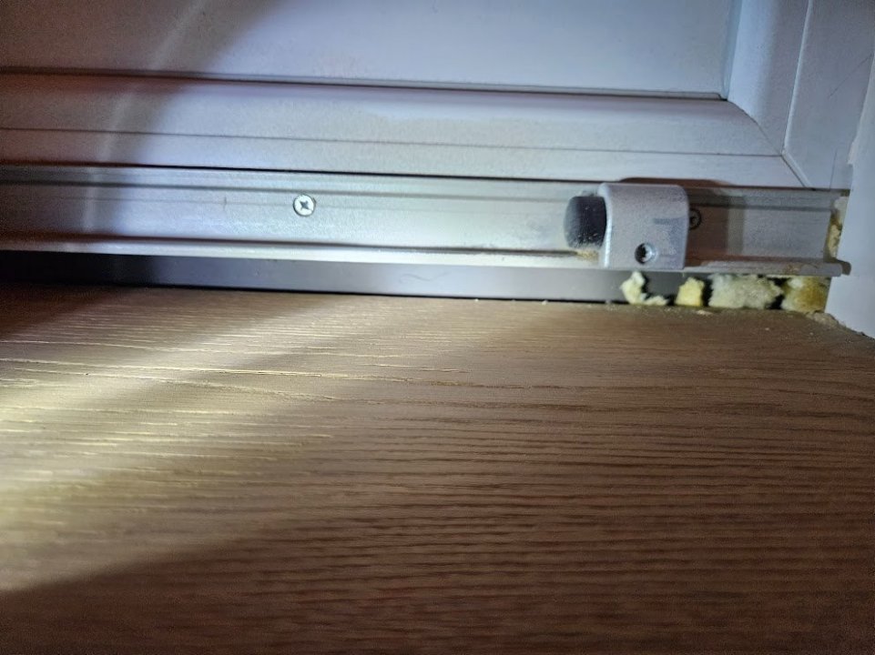

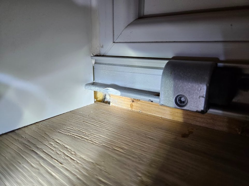

Hei.
Har to skyvedører i stua som det trekker mye fra. Det er lagt nytt gulv før jeg overtok huset. Har vært noen lekkasjer utenfra der vann har rent inn med mye vind, dette har fuget igjen utenifra. Har målt at det er 2-5 grader på gulvet bortover hele døren. Noen tips til hvordan jeg skal angripe dette for å få det bedre isolert? Bare en liten del er dekt til med trelist, er fortsatt kaldt der.
Nå på vinteren ville jeg ha kjørt nedi enten glava dytt å lagt en kvartstaff som presser litt mot.
Når snøen forsvinner ville jeg ha muligens taklet problemet mer fra utsiden med å fjerne terrassebord å kikket hva som ligger under.
Jeg har selv nylig installerte skyvedører, men jeg har en mye høyere kant enn det du har der. Trolig nær 5cm fra gulvet og opp for å forhindre vann etc å komme inn.
