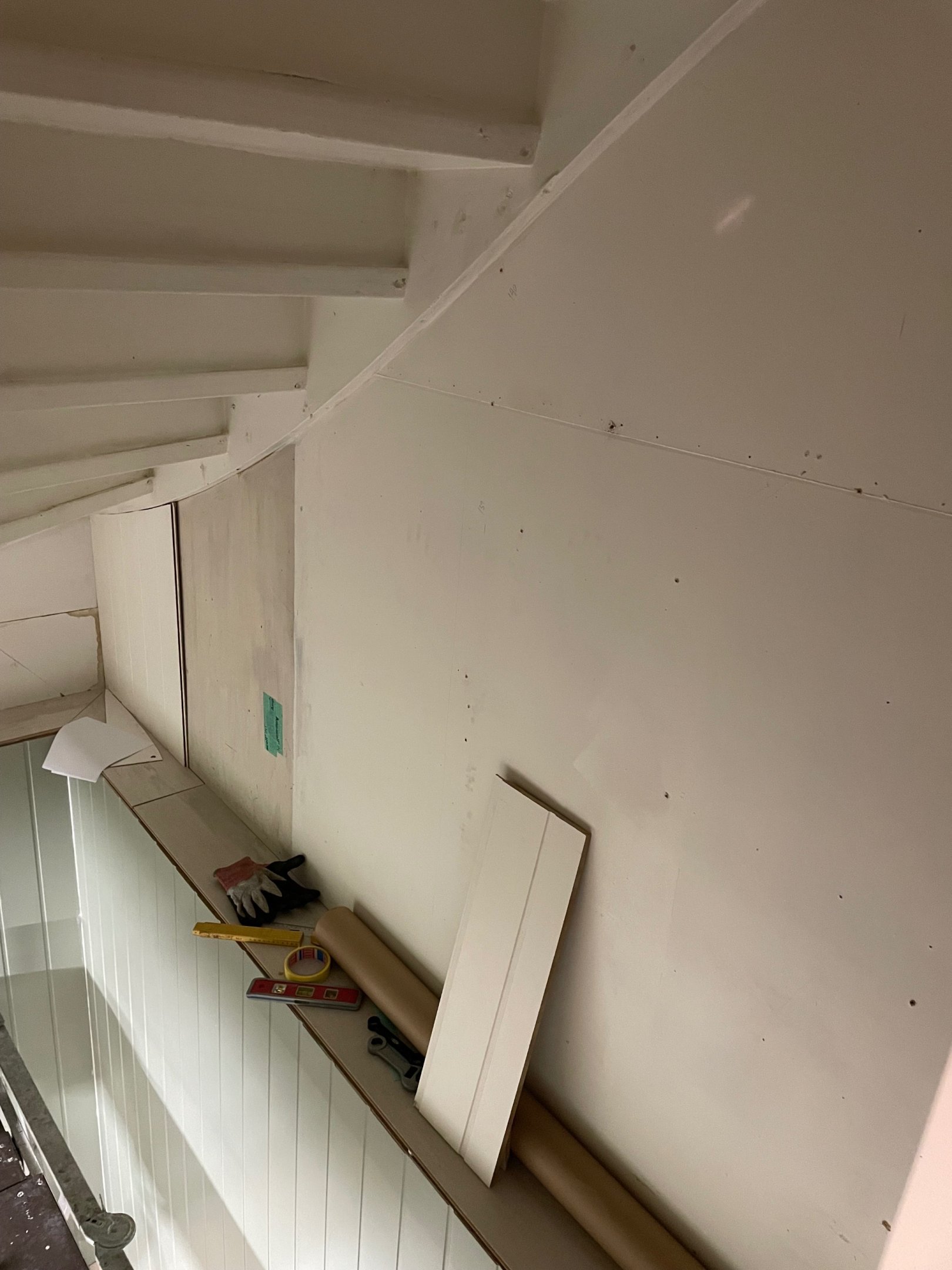

Vi holder på å pusse opp, og skal plateklè i trappen som går ned til kjelleren, i trapperommet, og trappen til over etasjen går rett over.
Problemet er å få kappet «buen» i platen i overkant. Vi har prøvd med en pappmal, men den går ikke høyt nok opp før den treffer trinnet i trappen over, så får ikke hele bredden. Så må den gå inn i sporet på platen også for å få ordentlig mål. Uten å ha sjekket opp så tviler jeg det finnes en profilmal til dette formålet?
Jeg har en følelse at det finnes en lettere måte å gjøre dette på, men hodet fungerer ikke i kveld.
Noen tips?
Endret av Ludvig86
Det er vel kun i starten du har en bue hvor du ikke kan bruke bordsag etc.
Pappmal kan du jo gjerne bruke, men den trenger ikke å være på hele høyden, du trenger kun å måle kurven som du da kan legge oppå platen du skal skru fast å justere høyden tilhørende.
Etterhvert kan du vel bare måle høyden på begge siden av platen du skal opp med å kappe på skrått
