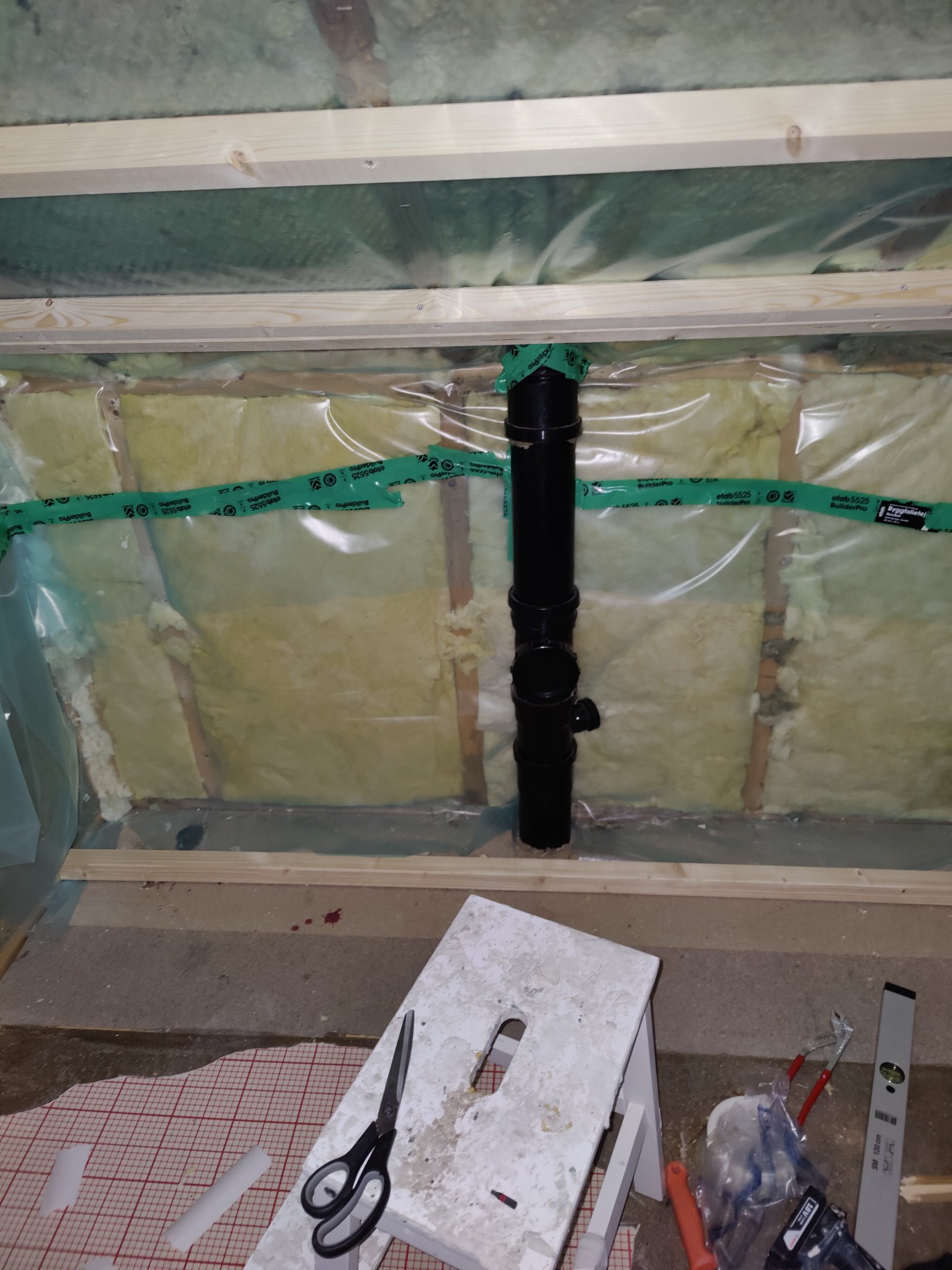

Tomrom i vegg. Fuktfelle?
Hei, kan noen svare meg på dette?
På denne veggen har jeg 150mm isolasjon, dampsperre og 50mm forran dampsperre. Deretter vil det bli et lite hulrom hvor avløpsrør kommer. Vil dette hulrommet kunne skape kondens i veggen?
Kan ikke se det med 200 mm isolasjon (eller 150 mm - stusser litt over forskjellen hva jeg ser på bildet og hva du skriver ) mellom røret og utsiden av huset og ingen isolasjon på innsiden.
Ellers fører et avløpsrør ikke kaldt vann og kun i korte perioder og er i plast som leder varme dårlig.
Null fare IMHO.
trikola skrev (8 minutter siden):
Null fare IMHO.
Bak plasten er det 150mm isolasjon. Forran plasten vil det komme 50mm til.
Så vil det være et tomrom hvor avløpsrør vil gå bak gipsplater.
Så det uisolerte tomrommet vil ikke kunne skape kondens?
Kan ikke isolere det for da blir det for mye isolasjon på varm side.
