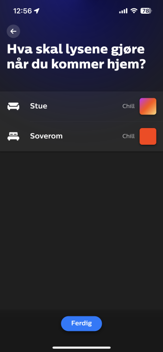

Er det noen som har funnet en måte å få flere valg innunder denne modusen? Det jeg spesifikt ønsker er at lysene skal tennes, men i henhold til egendefinerte automasjoner når jeg kommer hjem. Slik som det er nå får jeg bare velge om alle lysene i hele huset skal være "lyst", "dimmet" etc. Har 18 lys, og ønsker jo gjerne litt forskjellig.
Når du har valgt rom og trykker neste, så kan du velge hvilken scene du ønsker.
Bare å lage en scene etter ønske å bruke den.
Du kan gjøre det for hvert enkelt rom
Eks:
