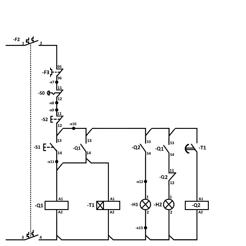

vi har fått utdelt et oppgave sett hvor den ene oppgaven er som følgende: "En lampe skal lyse i 30 sek før viften starter (etter start knappen er trykt inn), oppgaven skal utføres som Kontaktor styring. En grønn lampe skal lyse når motoren går og en rød lampe skal lyse når motoren står"
-F2 = styrestrømsikringen
-F3 = motorvernet til motoren
-S0 = NØDstopp
-S2 = Stoppknapp
-S1 = Startknapp
-Q1 = kontaktor 1 (hjelpekontaktor)
-Q2 = Kontaktor (den som styrer motoren)
-T1 = Tidsrelee med forsinket 30 sek
-H1 = lampe når motoren går
-H2 = Lampe som skal lyse i 30 sek før motoren starter så slokkes
Jeg har prøvd meg frem men klarer ikke helt å forstå hvordan jeg skal få lyset til å stoppe å lyse når motoren har startet
