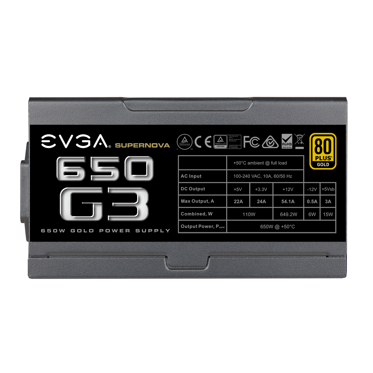

sedsberg Skrevet 25. april 2023 Skrevet 25. april 2023 (endret) Kan uansett ikke bare se på watt. Man må se på hvor mye strøm (effekt) som trekkes fra de forskjellige rails. 650 watt er totalen for alle. Inkludert 5V og 3,3V. Endret 25. april 2023 av sedsberg

blcmn Skrevet 25. april 2023 Forfatter Skrevet 25. april 2023 sedsberg skrev (1 time siden): Kan uansett ikke bare se på watt. Man må se på hvor mye strøm (effekt) som trekkes fra de forskjellige rails. 650 watt er totalen for alle. Inkludert 5V og 3,3V. Går ikke det meste på 12? Og det som går på de andre er vel uansett trolig mye mindre enn 110W.
Svein M Skrevet 25. april 2023 Skrevet 25. april 2023 Det meste går på 12V. Og bilde lenger opp i tråden viser at 12V utgangene på strømforsyningen tåler 649.2W. Så på den strømforsyningen er det ikke noe problem. Det var verre om 12V utgangen tålte betydlig mindre. 1
sedsberg Skrevet 25. april 2023 Skrevet 25. april 2023 53 minutes ago, Svein M said: Det meste går på 12V. Og bilde lenger opp i tråden viser at 12V utgangene på strømforsyningen tåler 649.2W. Så på den strømforsyningen er det ikke noe problem. Det var verre om 12V utgangen tålte betydlig mindre. Men begrensa til 650W totalt, så effekten som brukes på 5V og 3,3V må trekkes i fra.
