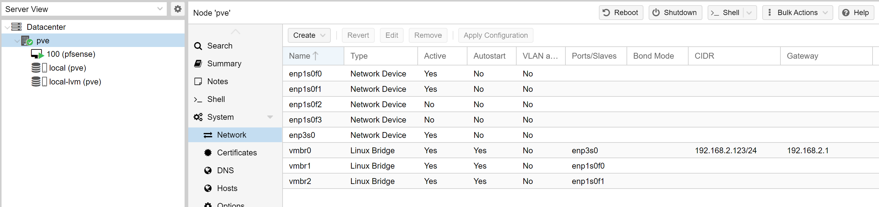

Nedenfor er oppsettet slik det ser ut i Proxmox nå:

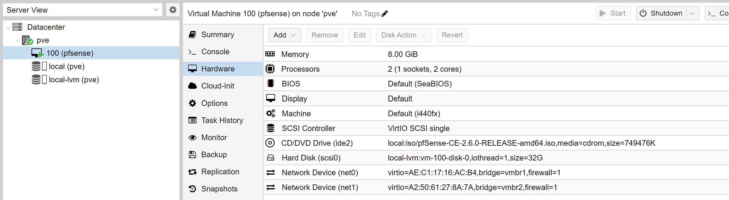

Slik har jeg satt opp pfSense:

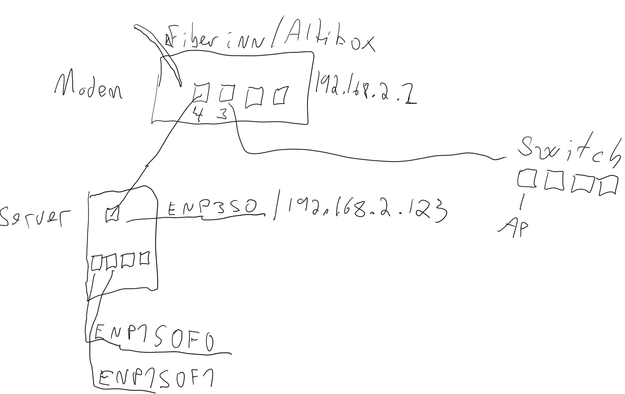

Og slik ser det ut fysisk:
I pfSense har jeg satt opp vmbr1 (enp1s0f0) til å være WAN og vmbr2 (enp1s0f0) til være lan. Når jeg får det til å fungere, blir det å flytte switchen fra Altibox-modem til LAN-port på server (ENP1s0f1)

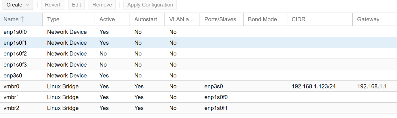

Slik ser Proxmox ut. Stusser kanskje litt på at enp3s0 er den som har "IP knyttet til seg", får å få oppsettet til å fungere nå så må jeg ha en kabel fra den porten og inn i switchen, som igjen er koblet i enp1s0f1....

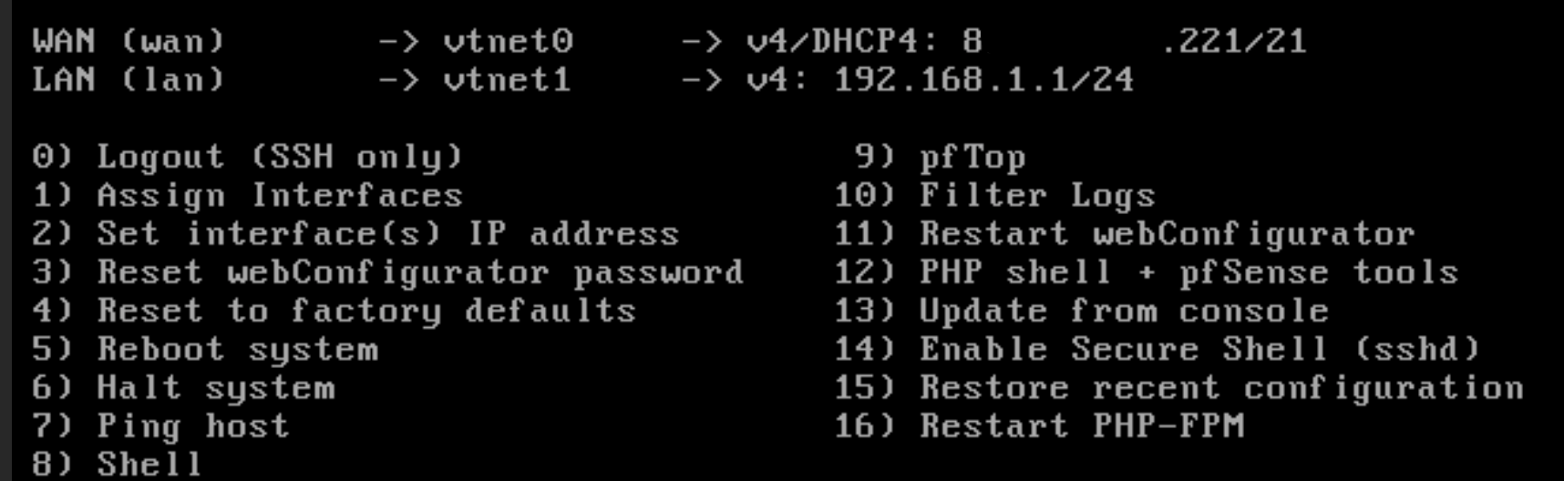

Issuet nå er at jeg får til å pinge 192.168.1.1 fra PC, men av en eller annen grunn når jeg likevel ikke web interface på pfSense. Jeg har forsøkt å restarte webConfig uten hell.
Logger jeg imidlertid inn via en annen VM på Proxmox, så når jeg web interface på pfSense fra den. Den har "Network" vmbr2, som er linket til enp1s0f1 (LAN port på pfsense).

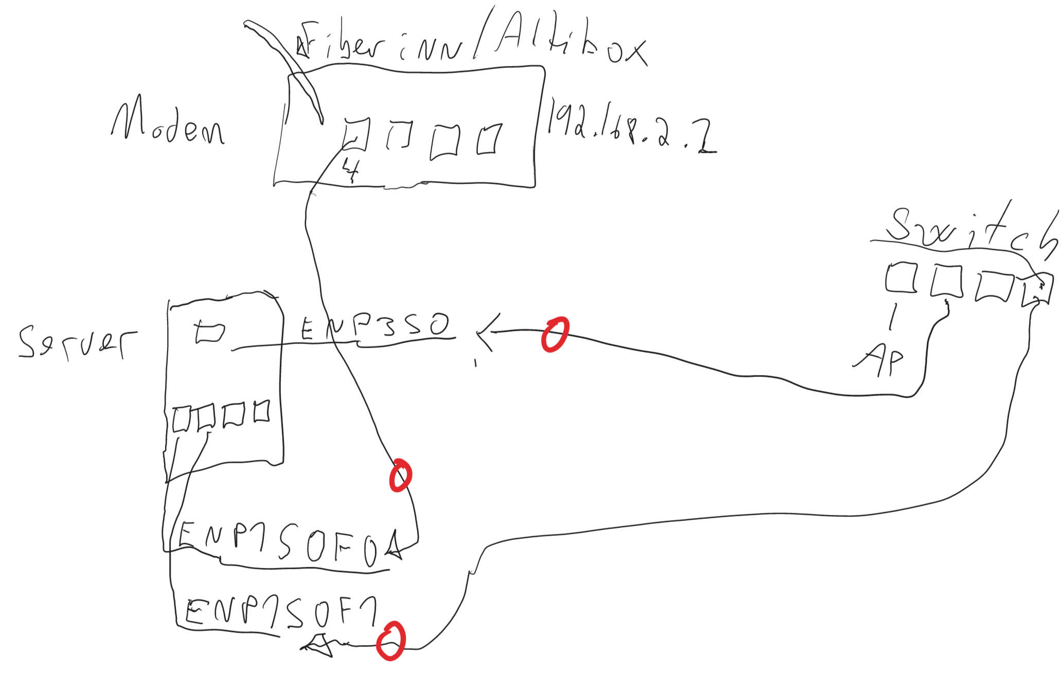

Så rent fysisk så ser oppsettet slik ut nå:
De røde sirklene representerer ikke noe annet enn at det er en tp-kabel..
Det at jeg må ha en kabel mellom enp3s0 og switch for å få det til å fungere sier vel litt om hvor mye oppsettet mitt er ute og sykler.. (se bort fra ip 192.168.2.1, det skulle vært fjernet)

Marole skrev (På 23.4.2023 den 14.24):
Kjenner ikke Proxmox, men antakelig er den da satt til å bruke vmbr0 som "management port". Og det er selve bridgen (vmbr0) som har ip'en, og den bruker enp3s0 (fysiske porten) for å sende trafikken "ut på nettverket" (til switchen).
Alternativet til å skulle ha kabel fra både enp3s0 og enp1s0f1 til switchen ville vært å brukt vmbr0 også som "LAN nic" for pfsense (dvs. erstattet vmbr2 slik jeg forstår oppsettet ditt). Mener å huske fra eget oppsett med Qemu/kvm at det skal kunne la seg gjøre, tror jeg ...
