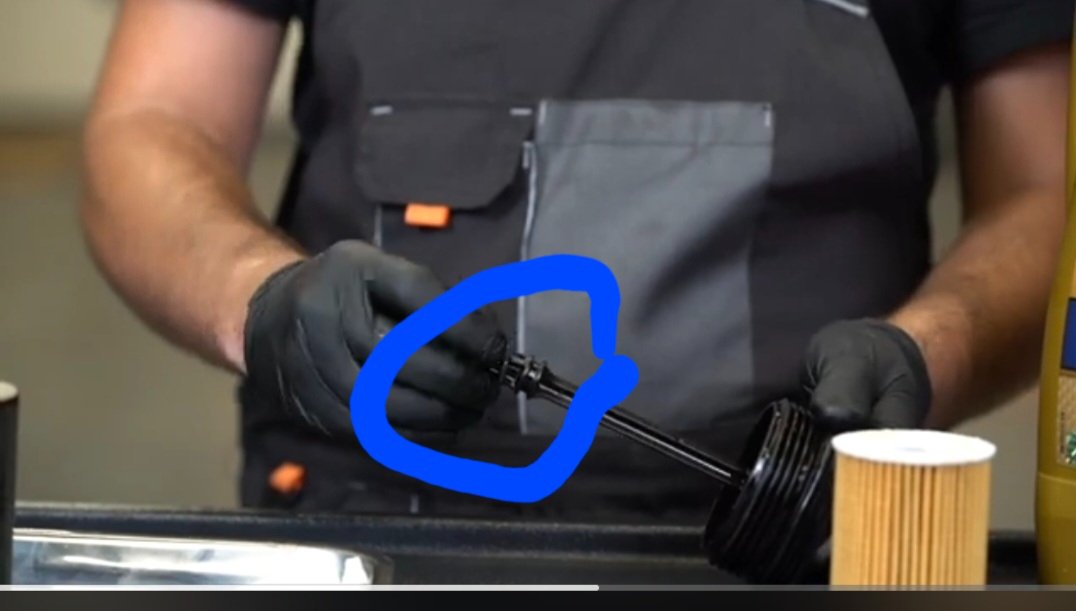

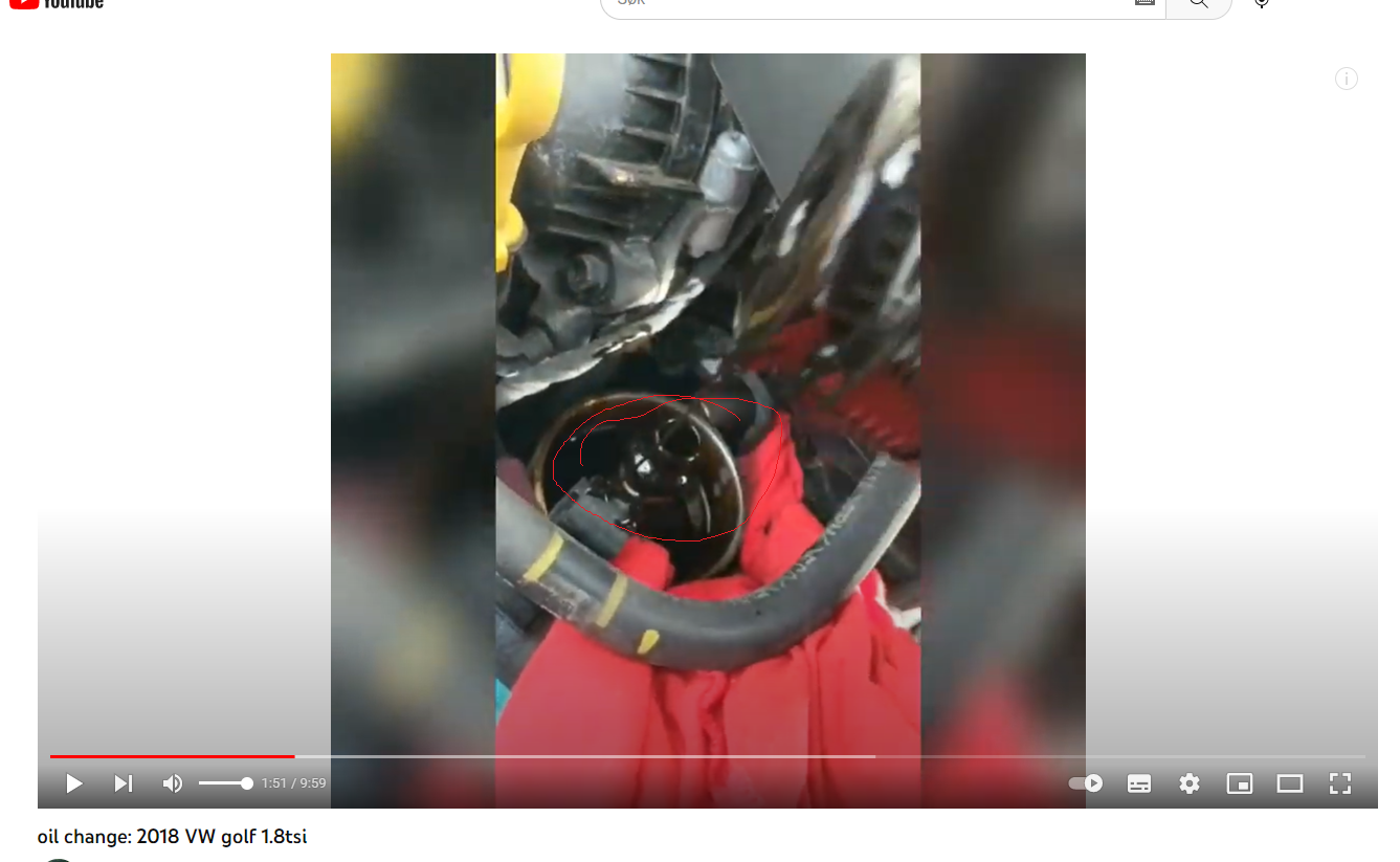

Megalomania Skrevet 20. april 2023 Forfatter Skrevet 20. april 2023 (endret) Habla Møberg skrev (6 timer siden): Nei, normalt ikke nødvendig å bytte om de ser grei ut. Kun den store som følger med. Hei igjen, Ble nå faktisk litt usikker på om denne plastikkstikken er med på min modell. Her er hentet fra youtube. Kunne nesten se ut som den sto igjen hvor filteret skal ligge? Bilen jeg har er en 2018 1.8 TSI octavia her også Endret 20. april 2023 av Megalomania
Habla Møberg Skrevet 24. april 2023 Skrevet 24. april 2023 Megalomania skrev (På 20.4.2023 den 17.52): Hei igjen, Ble nå faktisk litt usikker på om denne plastikkstikken er med på min modell. Her er hentet fra youtube. Kunne nesten se ut som den sto igjen hvor filteret skal ligge? Bilen jeg har er en 2018 1.8 TSI octavia På filterlokket er det en pinne, nede i filterholderen er det du ser der røret hvor pinnen skal stikkes ned i. Så joda, du har nok den pinnen på ditt filterlokk. 🙂

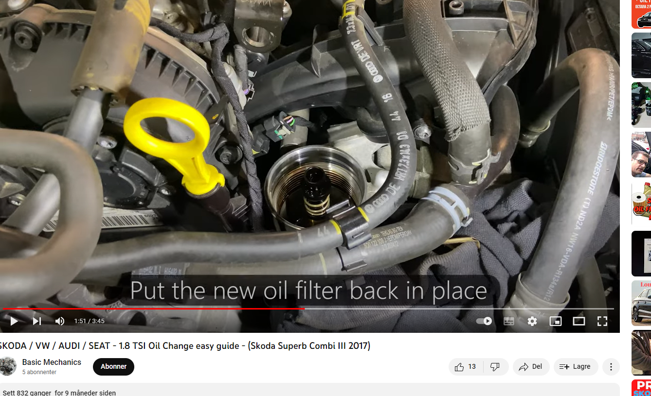

Megalomania Skrevet 24. april 2023 Forfatter Skrevet 24. april 2023 (endret) Habla Møberg skrev (4 timer siden): På filterlokket er det en pinne, nede i filterholderen er det du ser der røret hvor pinnen skal stikkes ned i. Så joda, du har nok den pinnen på ditt filterlokk. 🙂 Men på disse videoene henger ikke pinnen i filterlokket slik du beskriver (har sett det noen ganger). Ser nesten ut som den står igjen i beholderen. Videoene skal vise samme motor fra samme årgang. Endret 24. april 2023 av Megalomania
Habla Møberg Skrevet 24. april 2023 Skrevet 24. april 2023 Mulig den kan gjøre begge deler, dette kjenner jeg ikke til. Men tenker du kan trygt åpne opp og bytte filter, med det du har i esken. Ta gjerne bilde når du har åpnet det, slik at du er sikker på hvordan det skal settes tilbake 👍 1
