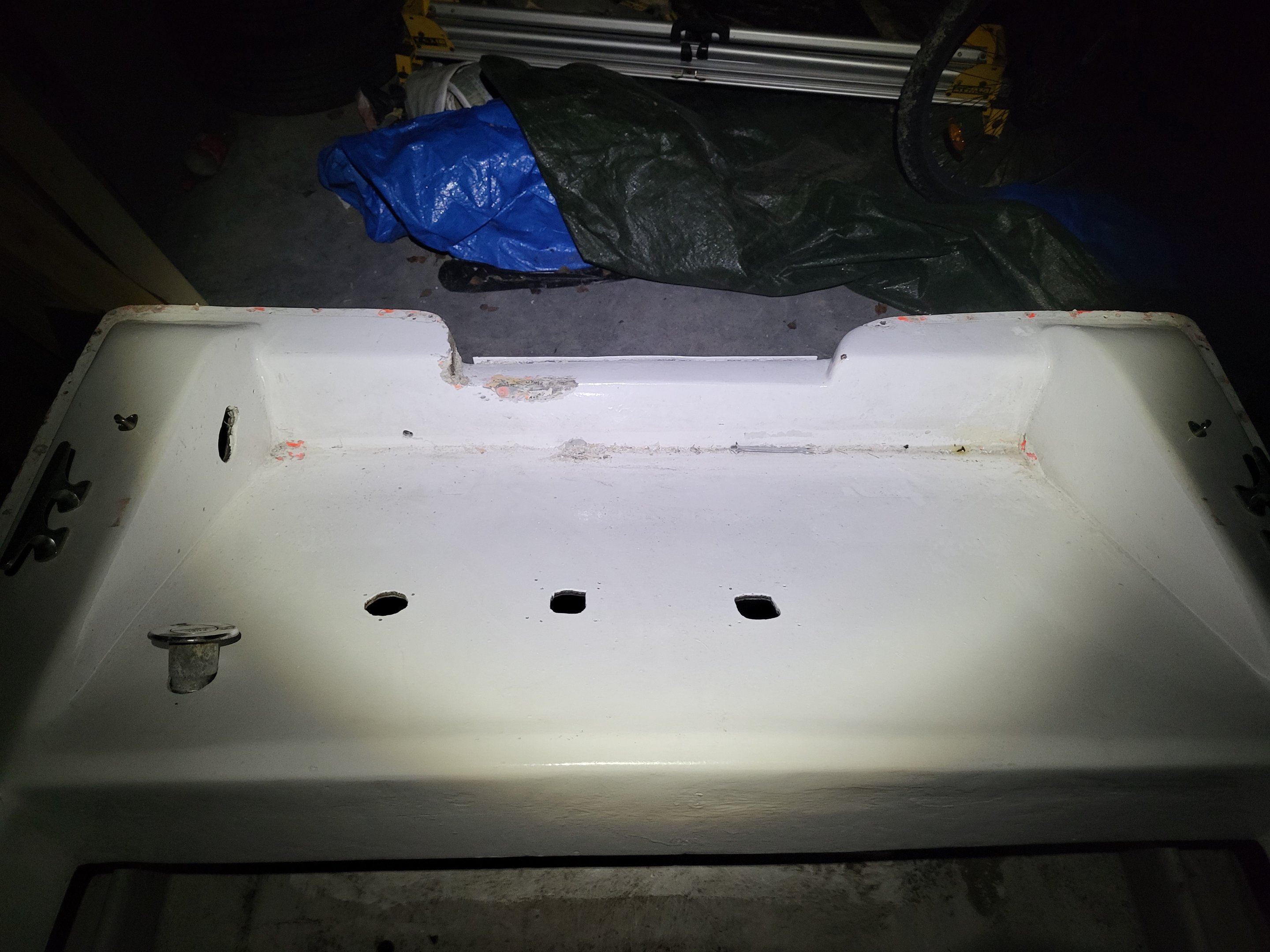

Birkeland Skrevet 31. mars 2023 Skrevet 31. mars 2023 Hei! Holder på å splitte en hurrycane 470 da den skal forsterkes. Sliter litt med å finne ut hvordan/hvor den er festet sammen i akteret. Venter i spenning på svar fra noen som har vært borti dette😃 Mvh
Nautica Skrevet 8. april 2023 Skrevet 8. april 2023 Hvis du sliper litt langsmed kanten akter "utsiden" vil du se at det er et skille der imellom skrog/innerliner, det skillelinjen går normalt hele veien rundt båten, ned til motorbraketten og opp igjen på andre siden. Kjenner ikke til Hurricane spesifikk men enten er skille på utsiden av brønnen/motorfeste eller på toppen av denne. Sannsynligvis er innerlinen også festet i bunnen med et par langsgående dragere som også kan gi større problemer og få løsnet. Bruk en mengde trekiler "fortrinnsvis i eik" til å splitte båten. Når du skal sette den sammen igjen så bruk polyester og herder med lang herdningstid og fyllmasse i herderen så den blir tykk og enklere å påføre samt fyller opp større glipper/åpninger. Når vi satte sammen båter var vi 3 personer, en som boret hull, en som satt inn syrefaste poppnagler og en som brukte poppmaskinen "elektrisk eller luft operert" grunnen er at dette må gå relativt raskt så polyesteren ikke herder før man er ferdig. En mengde skrutvinger midlertidig kan også fungere.
