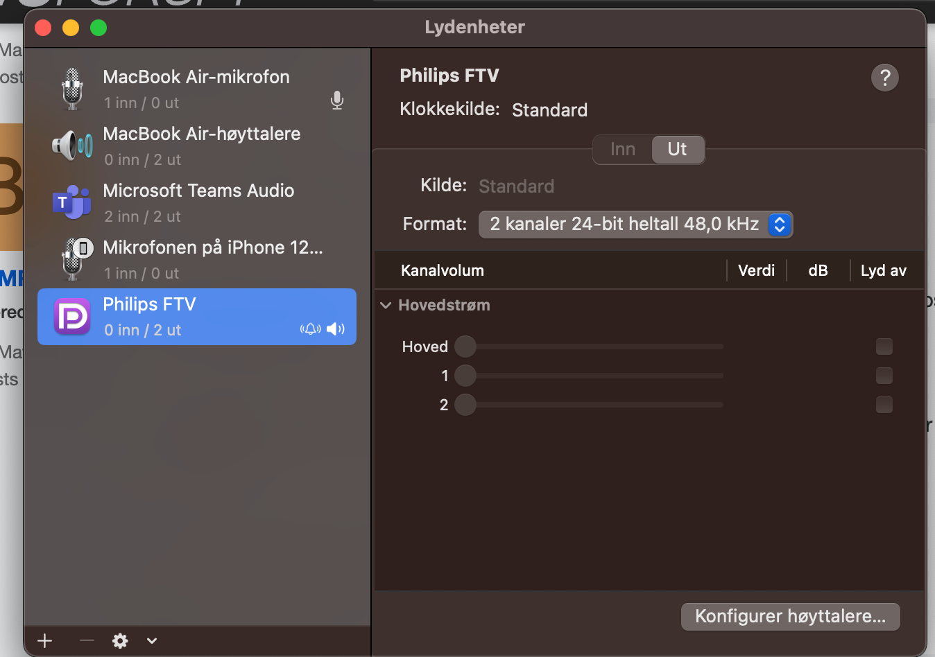

Får kun stereo ut av Macbook M1
Prøvde å skulle bruke macbooken som avspiller med Plex og Infuse, men får altså kun stereo igjennom MIDI mixeren, selv om lydsporet har mange kanaler. Bruker en Usb C til HDMI adapter, og lurer på om denne kan mangle noe? Har prøvd med ny og dyr HDMI kabel, så det er neppe der problemet ligger. Skal da fint gå å bruke en ny og dyr macbook til hjemmekino?

Viste seg at det var TVen som var "problemet". Hade macbooken koblet i TV da reciever ikke støtter Passthrough av HDR, DV osv. Uansett hva jeg valgte i lydmenyen på TV så fikk jeg kun velge stereo på mac. Når jeg koblet mac rett i receiver fikk jeg derimot alle lyd valgene. For er nok surround lyd viktigere enn allskens fargegjengivelse, så macbooken forblir nok koblet til receiver.
