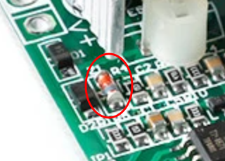

Hei,
Jeg har kløna det til, å knust en zener dioden på et kretskort. (DC --> høyttaler beskyttelse, fra kina)
(Link til tilsvarende modul) https://www.aliexpress.com/item/1005002978582578.html

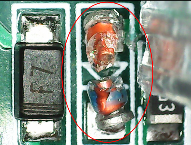

Her er det selvfølgelig ikke noe skjema, men jeg klarer å se ett (eller 2) fargebånd på dioden, men det hjelper sikker ikke mye.
Har ikke jobba så mye med Zener Dioder, men det finnes muligen like mange verdier her som på motstander. 🙄
Er det mulig ut ifra disse bildene å identifisere dioden for noen med et trent øye?
Legger ved noe bilder, om det er noen som vil gjette på riktig diode her.
Du må enten ha kretsskjemaet, eller følge banene og se om du finner noen andre komponenter (IC-er, MC-er etc) som skal ha en bestemt spenning fra zenerdioden.
Edit: Trolig er det enklere, og nesten billiegre å bare bestille et nytt kretskort.
