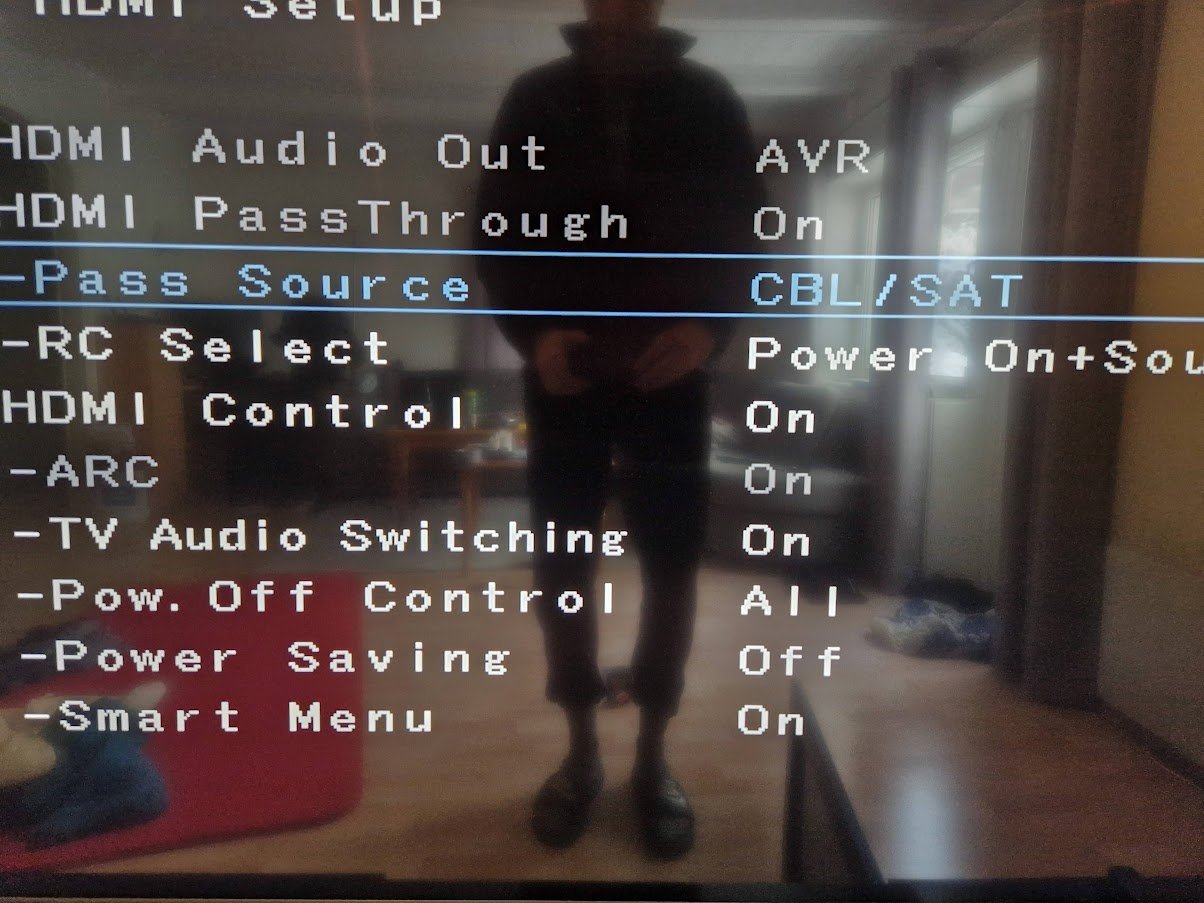

Arve28 Skrevet 6. februar 2023 Forfatter Skrevet 6. februar 2023 Takk. Koble Hdmi inn i Denon på CRT/SAT hjalp på sync på Nrk1. MEN: har prøvd å stille på det meste inni HDMI setup. Se vedlegget. Slår av Denon, Altibox og TV så de er i Standby. Setter på TV og Altibox. Ja da fungerer dette. Slår av TV og Altibox. Har de av et par minutter. Slår jeg på TV eller Altibox så starter Denon forsterkeren opp. Hva stiller jeg for at Denon forsterker ikke skal slå seg på?

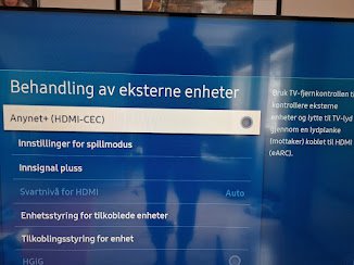

Arve28 Skrevet 6. februar 2023 Forfatter Skrevet 6. februar 2023 (endret) Da er jeg inne på Samsung TV. Ser ut som det når jeg har påslått Anynet + (HDMI-CEC) at jeg kan bruke 1 fjernkontoll for å styre lyd osv. For når jeg slår på TV og etter noen sekunder leter den etter signalene fra AVR-X1600H HDMI 2. ingen signal. Og det er med en gang dette kommer som at forsterker slo seg på. Før jeg setter igang Altibox . Når denne er AV og TV finner ingen signal så slår ikke Denon seg på. Så er det en annen instilling i TV jeg kan gjøre for jeg kan ha på denne funksjonen? NÅR JEG SER NETFLIX så får ikke forsterkeren noe signal når jeg har skrudd av Anynet + (HDMI-CEC). Endret 6. februar 2023 av Arve28
