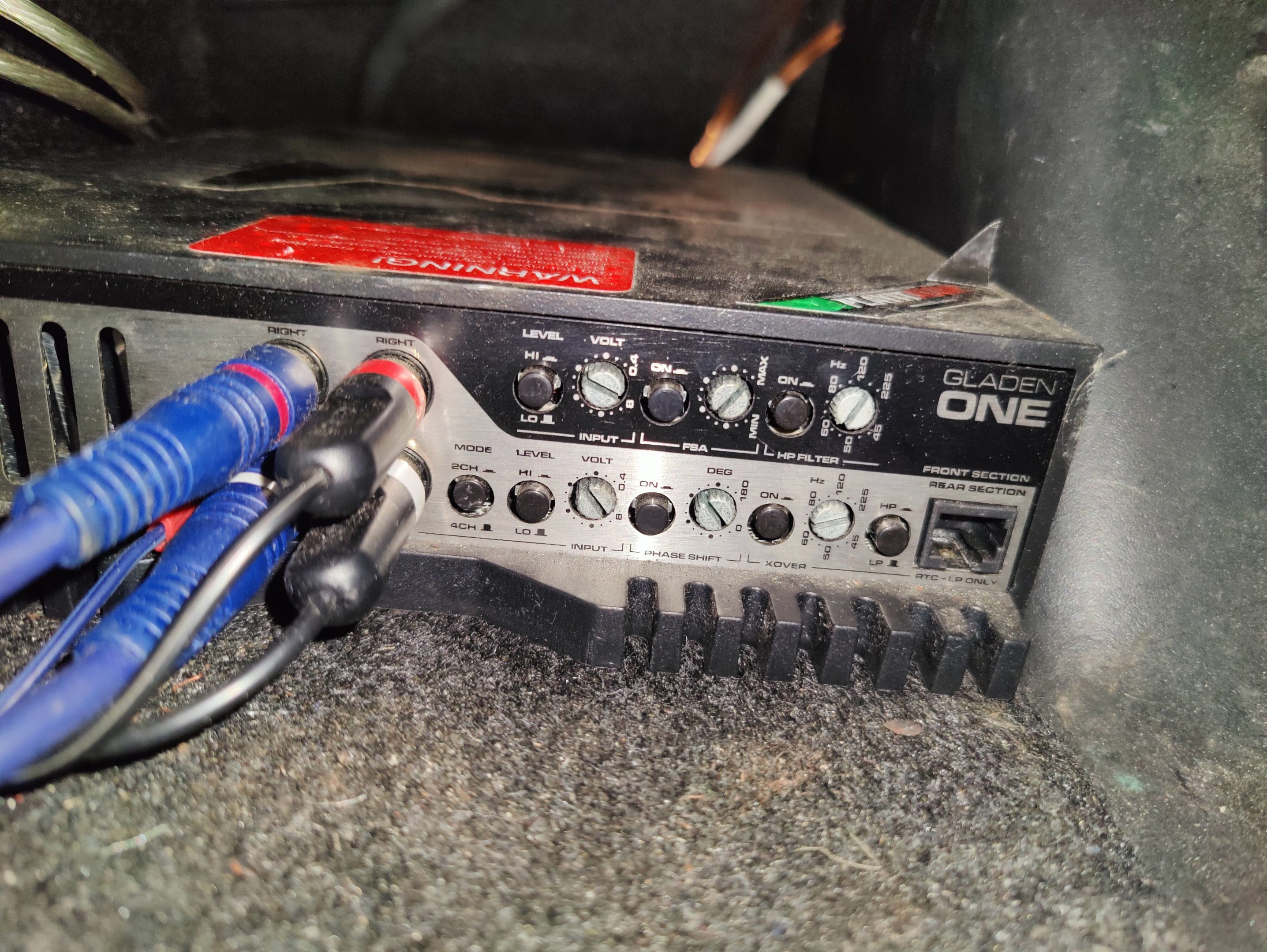

Monterte lydanlegg i bilen for ca 12-år siden og nå virker det som høyre siden av front høyttalerne har tatt kvelden. Diskanten gir bare ut svak lyd og skurring. Har prøvd å bytte delefilter og på utgangene på forsterkeren, men til ingen nytte.
Jeg tenker da å kjøpe nye front høyttalere og samtidig bytte ut bilstereoen da den ikke har bluetooth, budsjett rundt 3k.
Utstyret jeg har;
Bilstereo: Alpine CDE-113BT
Front høyttalerne: polk audio db6501
Forsterker: Gladen One 120.4
Sub: Har sub, men husker ikke type atm. Kan legge til senere.
Det er oppkoblet som 1 stereo output + 1 mono bridged output fra forsterkeren.
Anbefales det bare at jeg kjøper tilsvarende front høyttalere eller finnes det noe bedre til en grei pris?
Ønsker det lettest mulig med å kunne bare ta ut og sette inn en ny bilstereo og har sett på noen modeller av alpine. Alpine UTE 204Alpine CDE 205. Jeg har kun kjennskap til Alpine, men om noen har noen andre gode merker og billigere spillere si ifra :)
Når det kommer til forsterkeren så lurer jeg litt på om innstillingene mine kunne vært bedre. Ved bruk av front høyttalere og sub skal det var 2CH eller 4CH mode? og bør man ha på HPF på bilstereoen eller lar man forsterkeren ta seg av det?
Når det kommer til phase shift knappen prøvde jeg å lese meg litt opp hva den er til. Er det bare for å kunne lage en forsinkelse eller framskynde lyden fra front/bak høyttalerne fra høyre/venstre side, i forhold til hvor sjåføren sitter? Slik at lyden treffer h*n samtidig? Er det noe jeg trenger å ta hensyn til når det kommer til sub'en?
Ser jeg må gå litt over med en klut og vaske litt.
Takker på forhånd for all hjelp jeg kan få :)
