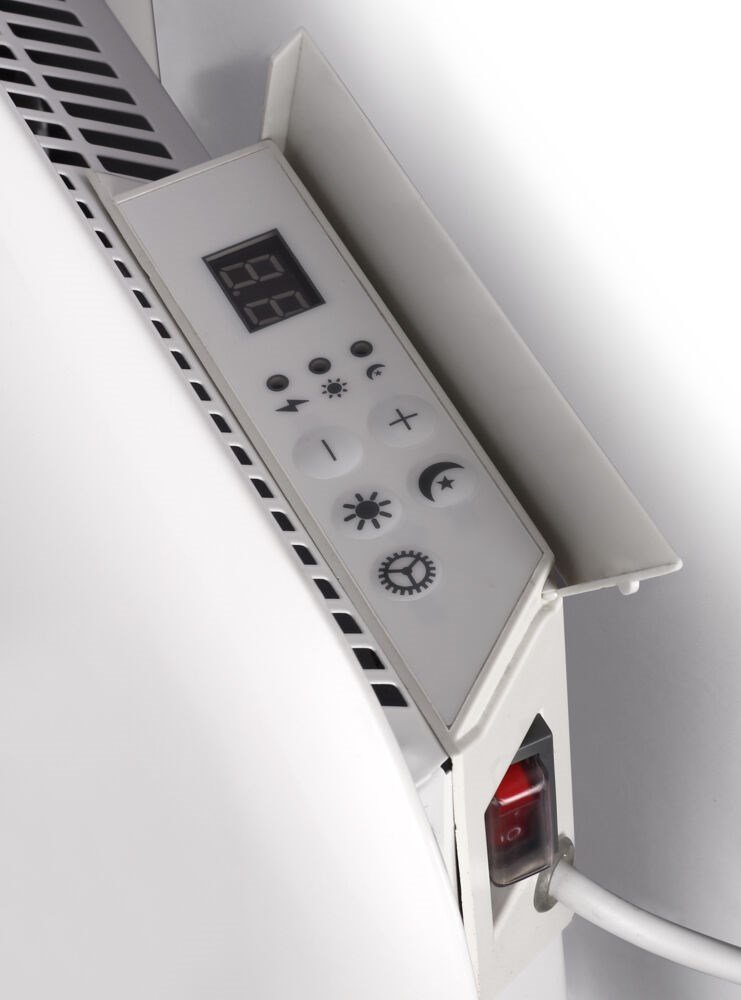

3l33t3 Skrevet 28. desember 2022 Skrevet 28. desember 2022 Så lenge ovnen har IP24 (Tetthetsgrad) kan du velge hvem du vil, har du ikke jording på bad kan det være lurt og sjekke om ovnen er dobbelt isolert. Jeg kjøpte nylig denne som jeg har montert på mitt bad hvis du ikke skal ha WIFI styring osv (https://www.obsbygg.no/varme-og-ventilasjon/elektrisk-oppvarming/2389220?v=ObsBygg-7090019821034) På soverom kan du velge hva du vil. 1
