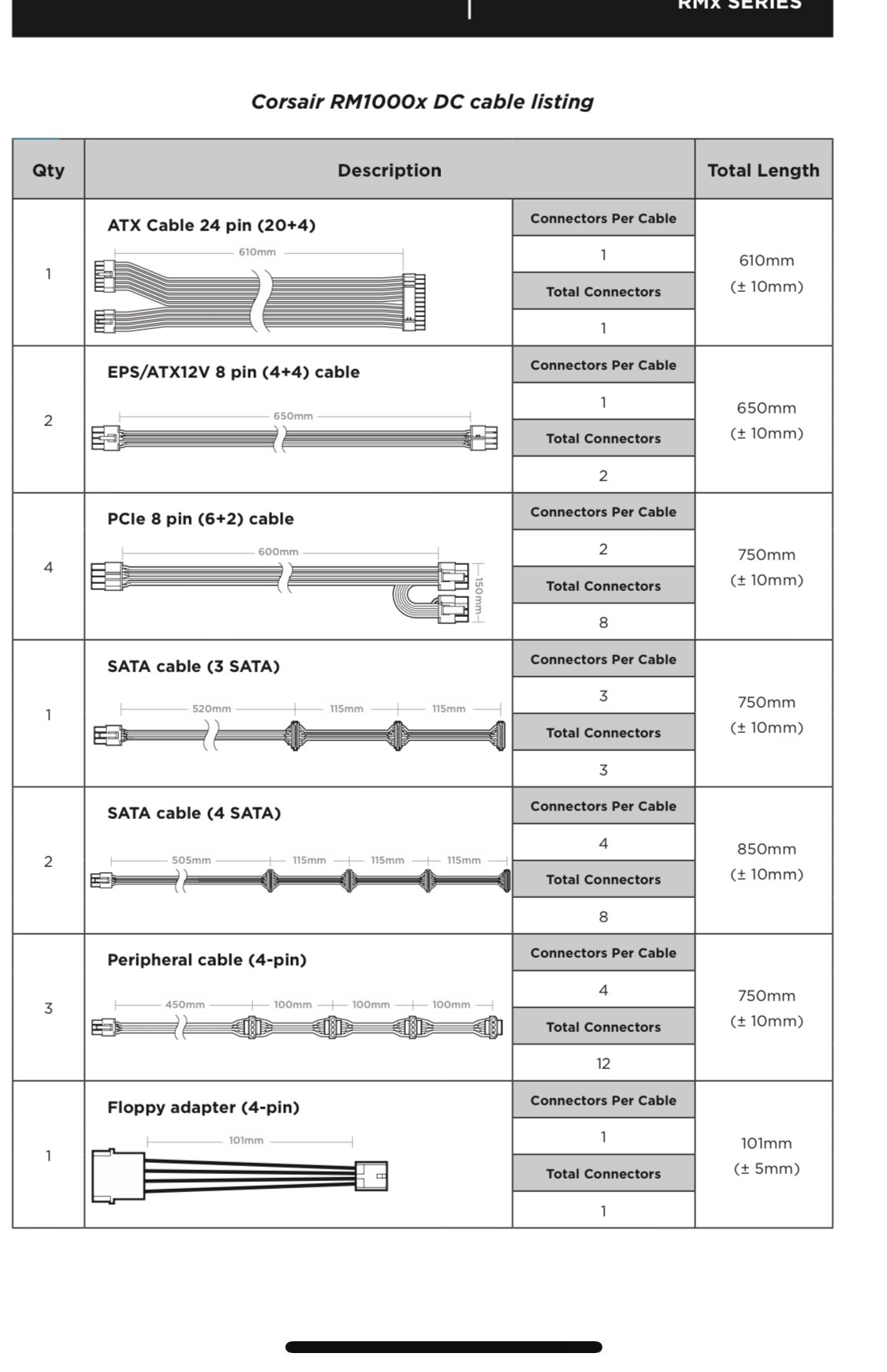

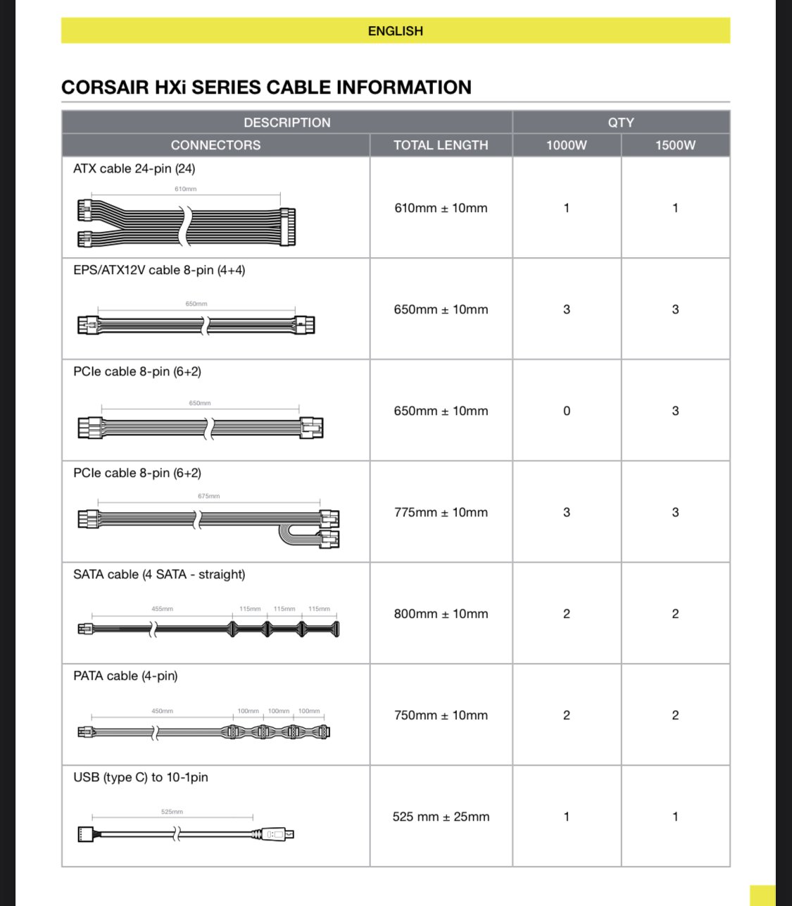

bildene viser kablene som kommer med RM1000x og HX1000i, men det står ikke om disse er type 3 eller 4 kabler.
Har akkurat kjøpt HX1000i og lurer på om kablene som jeg allerede har fra RM1000 kan brukes med HX1000i?

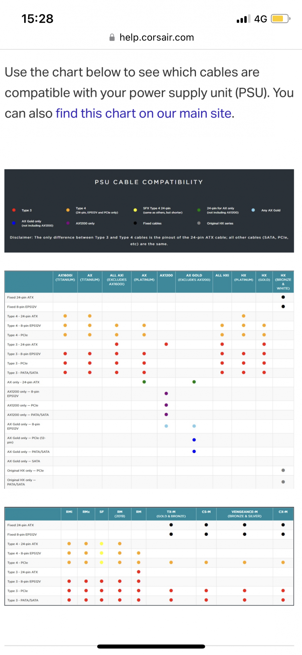

Tabellen nederst viser også hvilke kabler som er kompatible, men det er uklart hva kablene som kommer med psu’en egentlig er? Type 3 eller 4??

Fra ditt eget bilde (og https://www.corsair.com/eu/en/psu-cable-compatibility)
Disclaimer: The only difference between Type 3 and Type 4 cables is the pinout of the 24-pin ATX cable; all other cables (SATA, PCIe, etc) are the same.
Og om man ser på samme siden så ser det ut til at HXi er merket kun på Type3 24-pin mens RMx viser Type4 24-pin. Vil da tippe resterende kabler er mulig å mikse, men at 24-pin må følge riktig PSU.

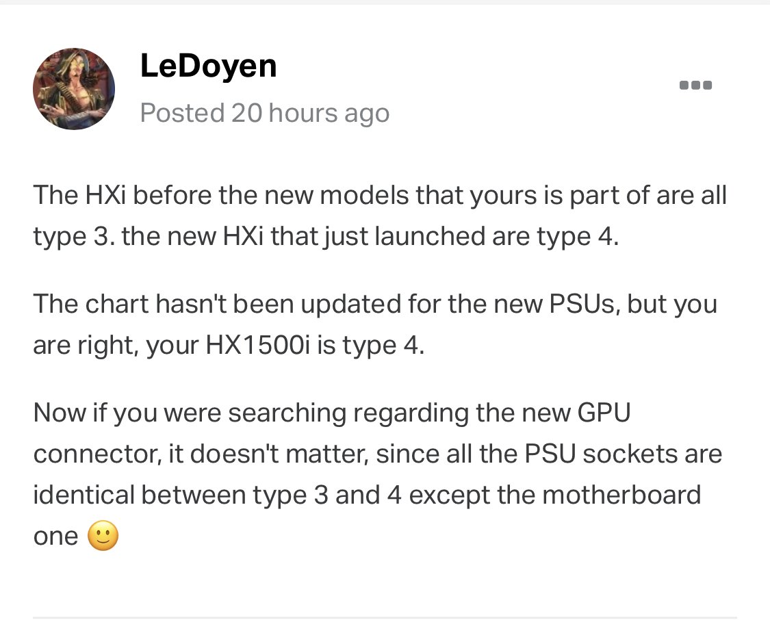

Det var det jeg tenkte også men jeg har også lest at corsair sin egen tabell er utdatert og ikke gjelder de nye HXi psu’ene fra 2022.
Hvis HX1500i bruker type 4 kabler så lurer jeg på om det betyr at jeg kan bruke kablene jeg allerede har fra rm1000x siden jeg tror det er type 4 kabler.
hva tenker dere? Hvis begge psuene virker å bruke type 4 kabler, betyr det at jeg kan bruke kablene jeg allerede har på hx1500i?
