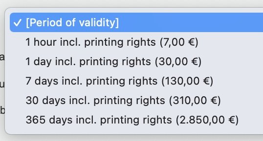

Du kan kjøpe VW sine originale service-manualer (PDF nedlasting) for bilen din her, så slipper du sånne misforståelser:
https://erwin.volkswagen.de
Der kan du også laste ned PDF-utskrift av hvordan bilen din er satt opp med alle PR-kodene + beskrivelser.
Man betaler for tidsstyrt tilgang etter følgende priser:
