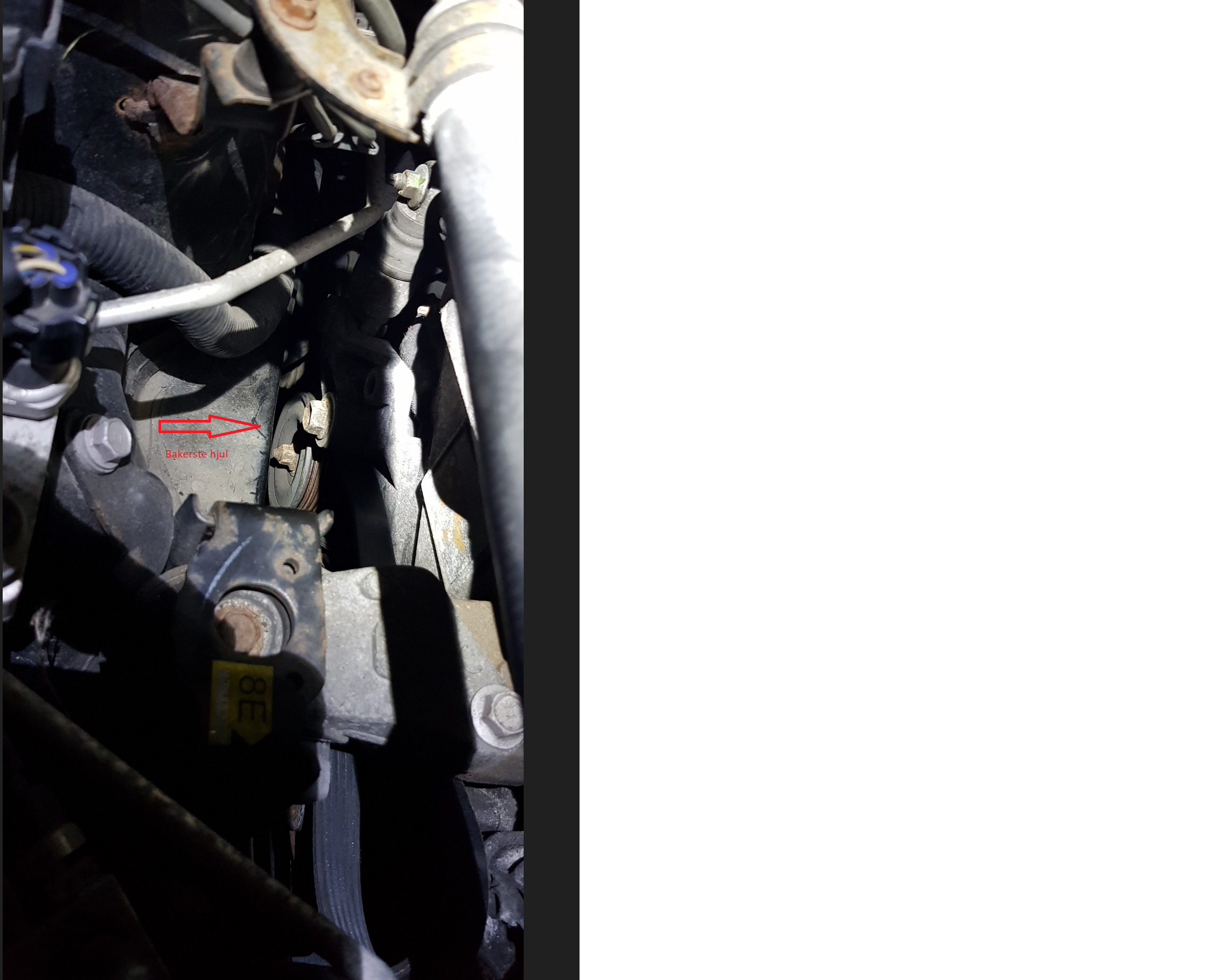

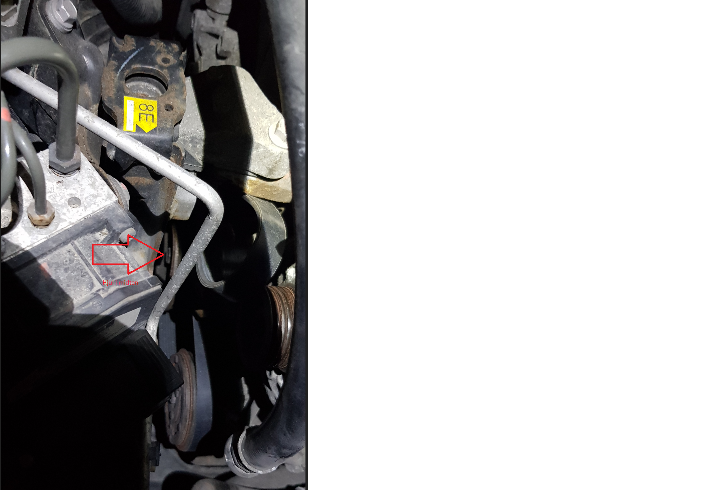

Prøver å bytte reimbelten (serpentine belten), den som er på siden. For å få beltet på plass, må man trekke fram en av hjulene som brukes av belte. Lurer på hvilken av disse skal man trekke fram? Vedlagt bilder. Er det den bakerste, eller den i midten. Jeg tror det er den bakerste, men er ikke sikker.

vet ikke om jeg evt. misforstår deg, men du skal ikke dra i den mutteren/reim-hjula som du har tegnet piler mot.
se i video fra 3:00 -3:15 så vises det med en pil og tydelig, hvor du skal bruke 19 mm. pipe
