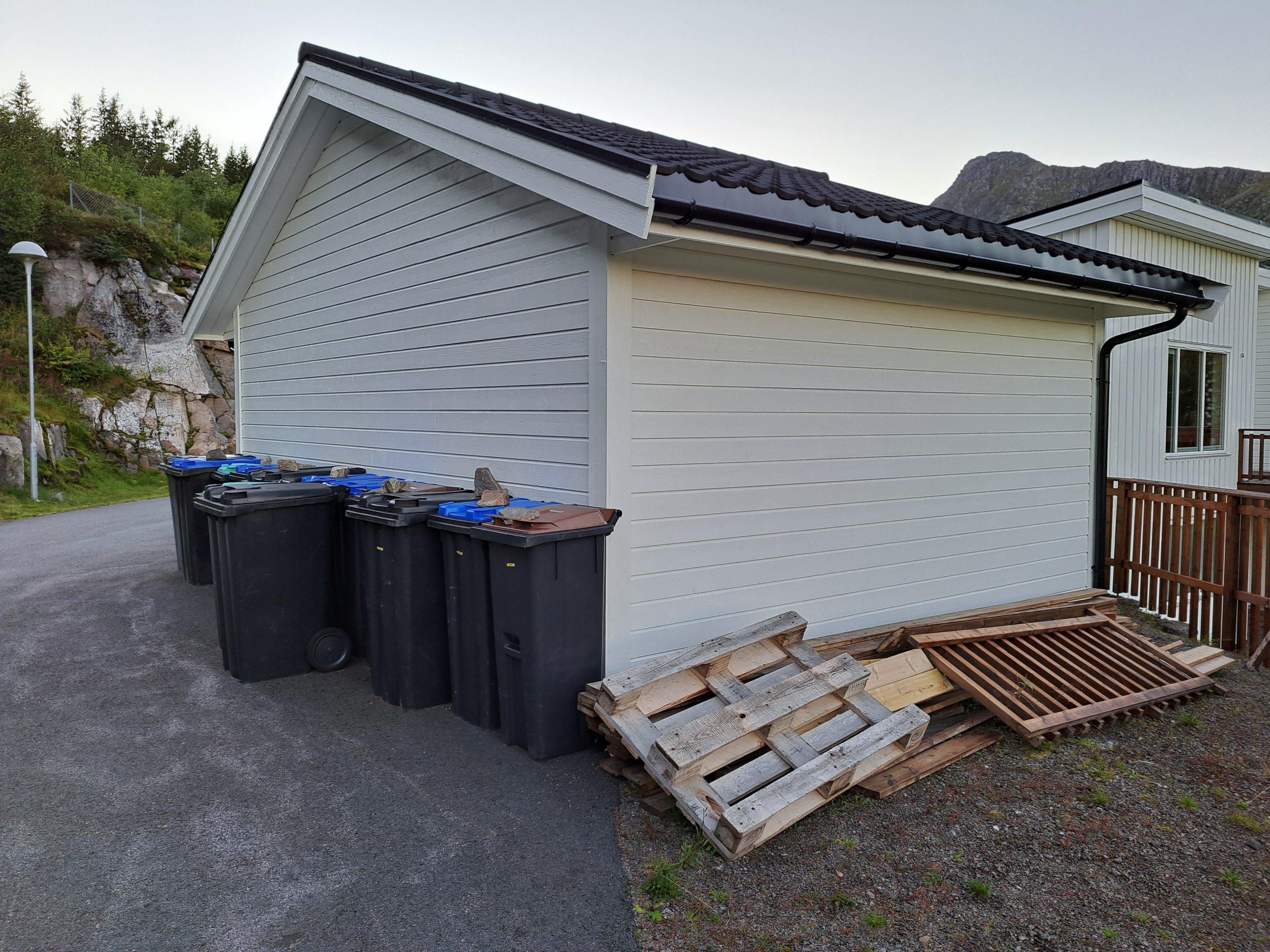

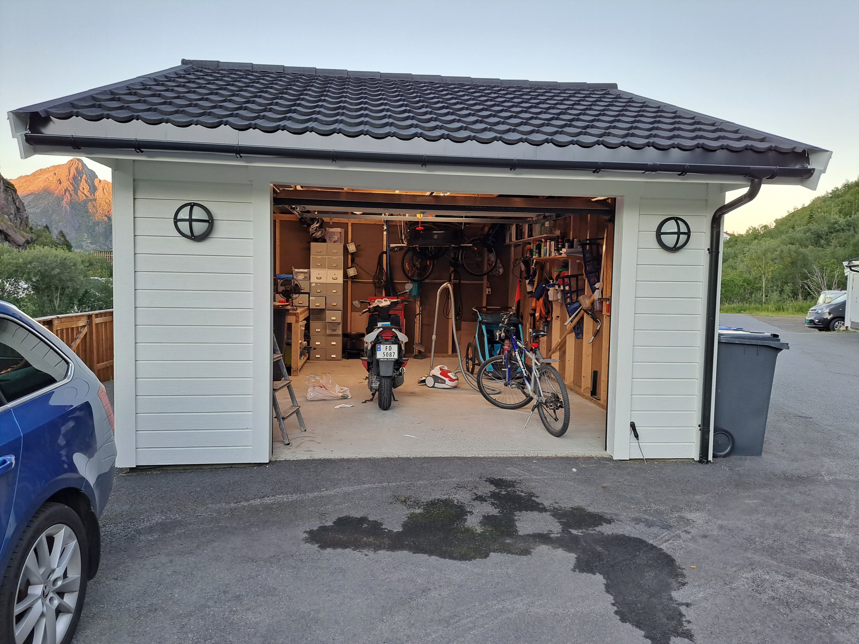

Har en uisolert garasje fra 2012. Ønsker å sette inn 2 ventiler da vinduet får mye juling når det står åpent mye. Veggene er av asfaltplater og vindsperre. Hvor tenker dere jeg bør montere disse? Ønsker ikke å ha de lavt mtp innredning og det blir upraktisk. Hvilken side er det enklest å montere fra? Starte fra utsiden? Tenkte kanskje over utelyset under taket. . Og en på motsatt side bak. Blir dette for høyt? Vil det skal se estetisk pent ut også.
Du får best effekt hvis du monterer en ventil lavt og en høyt - helst på hver sin side av bygget.
Muligens kan du montere et enkelt ventilgitter i nedre høyre eller venstre hjørne på garasjedøren. Den andre oppunder mønet.

Ja jeg har hørt dette. Men er det så nødvendig? Hadde verken lyst å punktere porten eller ha en ventil lavt på veggen. Har aldri sett det før. Må se stusselig ut. Oppunder mønet? Er det ikke bedre rett under takutstikket på hver ende av garasjen istedenfor? Så ikke luften bare sirkulerer halvveis inn i garasjen?
Poenget med dette arrangementet er å utnytte oppdriften som oppvarming av luft gir. Oppvarmingen vil skje både fra sollys og fra bilvarmen etter at den er kjørt.
Dersom det er luftpassasje under døren (også om vinteren) bør det holde med en ventil plassert høyt oppe.
Jo høyere oppe - jo kraftigere blir utskiftingen av luft. Jeg ville i utgangspunktet satt ventilen oppunder mønet. Under takutstikket går sikkert også greit, hvis du foretrekker det.
